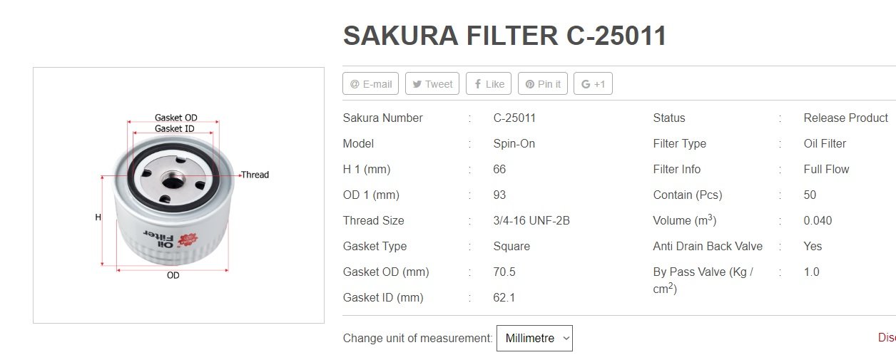

12 апреля 20197 г Есть сайт, где можно посмотреть у Nitto полные размеры фильтров, как выше у сакуры? Изменено 12 апреля 20197 г пользователем zhey
