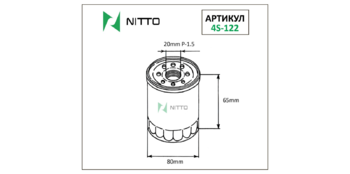

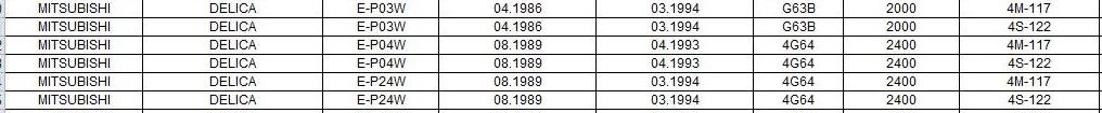

21 октября 20206 г NITTO 4s-122 дороже, чем 4M-117. А существенная разница есть? И тот и тот подходят.
22 октября 20206 г 14 часов назад, demetriv сказал: NITTO 4s-122 дороже, чем 4M-117. А существенная разница есть? И тот и тот подходят. Размеры разные.
22 октября 20206 г 7 часов назад, SMM2004 сказал: Размеры разные. А по давлению работы клапана нет информации для 4S-122? upd/ Выяснил, что 4S-122 - это аналог родных фильтров, которые шли только на евро и амер рынки, а 4M-117 аналог заводского фильтра, который допускается к замене. Изменено 22 октября 20206 г пользователем demetriv
22 октября 20206 г 6 часов назад, demetriv сказал: А по давлению работы клапана нет информации для 4S-122? У меня нету.
