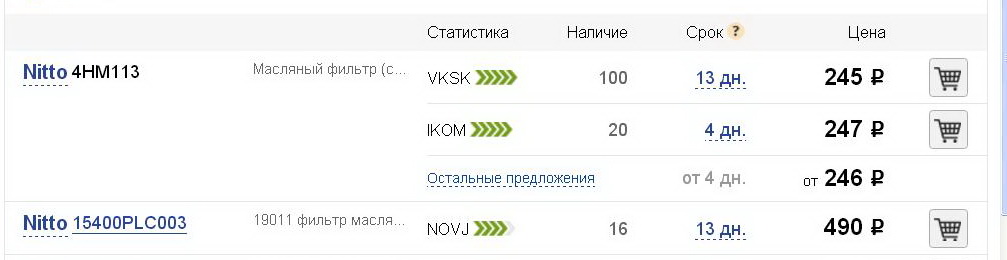

16 сентября 201610 г не могу найти каталог по аналогу 4HM-113 в Nitto серии EcoFix, подскажите пожалуйста
17 сентября 201610 г @Franky, Аналоги 4HM-113 (Code - 19011): ОЕМ - 5400-PLC-004 \ 15400-PLC-003. Диаметры - 85мм\65мм, резьба 20\1.5мм VIC - C-809 MICRO - T-62 FRAM - 940IK EXCEL - GO-1216. Nitto EcoFix 4HM-113 - не существует. Изменено 17 сентября 201610 г пользователем Legion777
