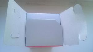

Выношу на суд фильтр.

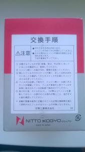

Коробка крепкая. Принт хороший. Присутствуют надписи Made in Japan. На крышке указана модель фильтра. На оборотной стороне наклейка с иероглифами. На лепестке крышки присутствует перфорация с цифрой "10".

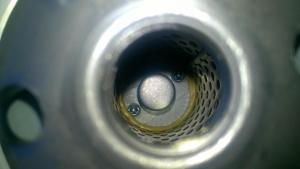

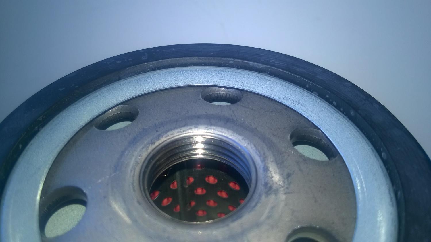

Фильтр закрыт добротной пластиковой заглушкой. Уплотнительная резинка квадратная в сечении, сидит плотно. Под ней на корпусе фильтра неаккуратные следы краски. На самом фильтре нет принтов, кроме штампа "13RE" на дне. Наклеена золотистая наклейка, на которой напечатаны иероглифы, а модель фильтра как от руки написана, вкривь и вкось.
Резьба нарезана аккуратно, с канавками. Фильтрующий материал розоватого цвета уложен равномерно и плотно. На дне виден равномерный слой герметика.
P.S. Вот и что за зверь такой?
