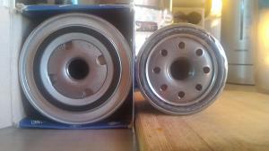

@Geksogen, напишите размеры оригинального фильтра - можно будет подобрать Nitto и по объёму.
@Geksogen, ставлю на прадо такой ,объём масла который заливаю 5л. , думаю он даже лучше будет ,чем тот, что вы ставите...,есть ещё высотой в 100мм нитто под прадики модель : 4TP-126 ,но он не экофикс....

 размеры https://onlineshop.ms-motorservice.com/msi/MSICD?singleksnr=50013052&singleprdtyp=Oelfilter&page=createdatatable&stacklevel=1&hisdir=fwd или тут http://www.autodoc.ru/Web/part/kolbenschmidt/399/art/50013052
Я в своё время подбирал похожий нитто, но это был не EcoFix.

@Geksogen, аналог Вашего KOLBENSCHMIDT 50013052 - Nitto 4TP-111, не экофикс.
Пробовал, не понравился противодренажный в этом фильтре https://www.drive2.ru/l/4882747/
Изменено пользователем Geksogen
Пробовал, не понравился противодренажныйв этом фильтре https://www.drive2.ru/l/4882747/
Если при запуске маслёнка горит менее секунды - то жёсткость резинки противодренажного клапана не критична; главное, чтобы клапан выполнял свою функцию.
