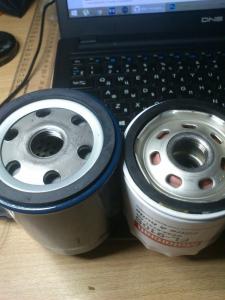

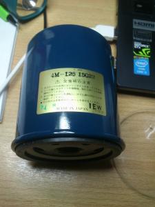

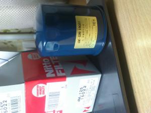

Приобрёл фильтр для форда - NITTO 4M-125 . Теперь одолевают сомнения , у него нет клапана , как у оригинала и продувается в обе стороны.
Может подделка , на самом фильтре надписей никаких , только на золотистой наклейке.
У кого встречалось такое?
У вас фильтр устанавливается вверх торцом (13), противодренажный клапан не нужен. А в Motorcraft FL-910S такой клапан есть, потому что он идёт ещё на другие модели машин.
Ну допустим с насоса масло будет полюбому утекать, и вообще после слива масла с пробки поддона , при откручивании
фильтра выливается ещё около пол-литра на моём моторе. Так что спорить не буду , но считаю , что на нормальном
масляном фильтре должен быть обратный клапан. А без него подделка или китайское г-но.
Изменено пользователем Daniil
Точно такой и мне попался. Откатал 9000, буду в пятницу менять. Фотки выкладывал ранее в этой теме.
На 6 мазде, кстати фильтр тоже снизу прикручивается. Проблем с маслёнкой или давлением не было же?
Изменено пользователем Dumus
