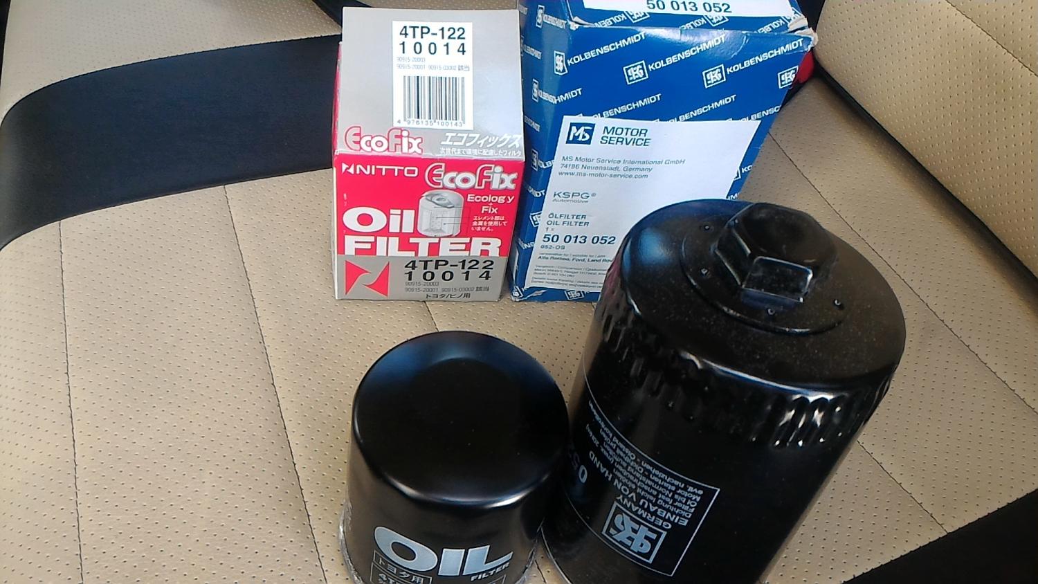

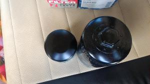

17 июля 201610 г Здравствуйте, ув. соклубники! Восхитившись качеству фильтров серии EcoFix, решил подобрать для мотора ЗМЗ 409 (УАЗ Патриот), по всем параметрам (резьба, давление перепускного) был выбран NITTO 4TP-122. Вот только в размерах есть сомнения, особенно если сравнивать с фильтром который я обычно ставлю. Пример: Я так понимаю этот фильтр ставят в том числе и на Прадо, Лексусы с объёмом ДВС и масла в картере не меньше ЗМЗ, а порой и больше, я прав? Вообще есть или смысл ставить большой фильтр если масло меняю в интервале 5-8 тыс.км.?
