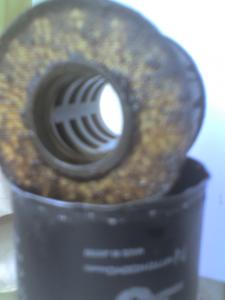

@Strelec, NITTO-вские фильтры разбираются по завальцовке.

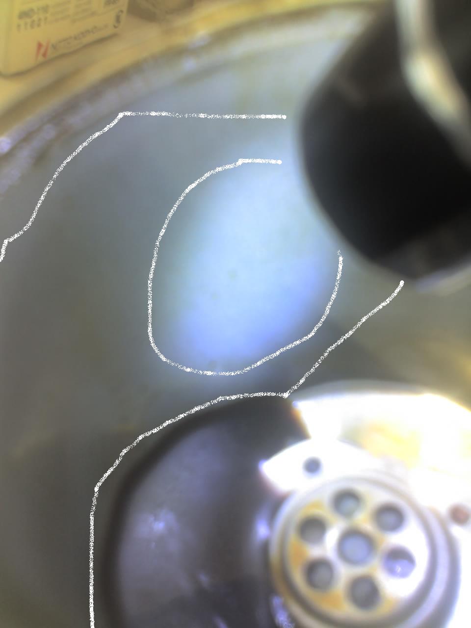

При вскрытии фильтра обнаружились чёрные точки по всей внутренней стенке и дну.
Как ни пытался зафиксировать на фото - не выходит. Даже мощный фонарик не помог.
Попробую взболтать остатки масла, чтобы со стенок смыть и выплеснуть на салфетку для фильтрации этих точек. Может магнит их прицепит.
Когда высохнет катушка - разберу и посмотрю саму ленту на наличие частиц.
Т.е. если аккуратно - то можно потом обратно собрать? :tongue:
Это какой фильтр? Фотик надо по-серьёзнее.
@Strelec, Сил не хватит, у Nitto металл верхней крышки совсем не фольга. Учитывая, что развальцовывал в тисках и хорошими клещами, всё равно потом ладони час горели. Серьёзно всё сделано.
По поводу фотика - под рукой был только телефон, а сканер побоялся маслом испачкать.
