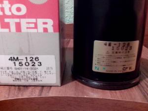

Прикупил пару фильтров для своей машины. Один из них 4М126. На фильтре только наклейка с артикулом фильтра, без каких-либо надписей на остальной поверхности фильтра. Это нормально?
Изменено пользователем XaXaL
@ModeratorSigma, То есть это нормально? Первый раз такой вижу, без надписей.
Сначала тоже смущал внешний вид. По факту фильтр оказался хорошим.
