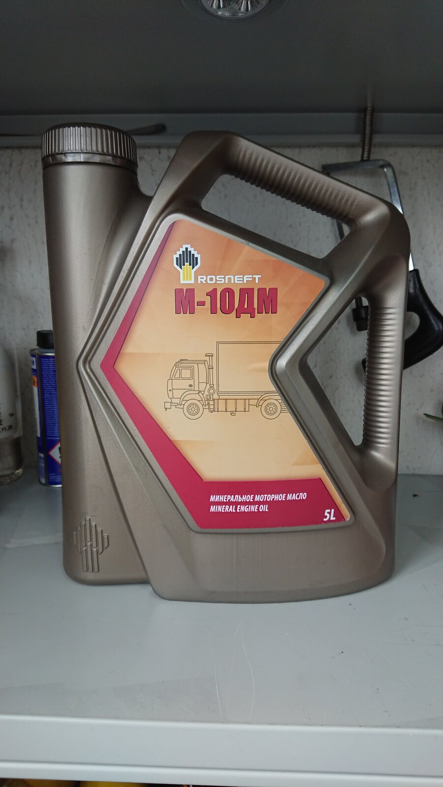

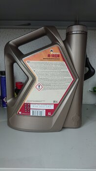

Популярное сообщение veev2 3 259 Опубликовано: 12 марта 2021 Популярное сообщение Поделиться Опубликовано: 12 марта 2021 19 минут назад, Dimmy сказал: Если удобно так думать - пожалуйста. А я вот тут вижу конское падение щелочного за короткий интервал. Хотя согласен - эффект смешивания и влияния несливайки тут есть, но не в той мере, как удобно видеть Вам. Кто что хочет, тот то и видит. Что касается минимальной разницы между TBN в двух анализах отработки, то тут все просто: масло тупо выработало свой ресурс. С чего я это взял? Все просто: TBN практически не падает, а TAN стало расти. Дальше будет только сильнее это заметно. И пойдет процесс активного образования отложений. Отнюдь нет. Не надо так однобоко представлять процесс падения TBN. Не стоит забывать, что медленное падение щелочного - совсем не показатель большого остаточного ресурса. Это наоборот может быть прямым намеком на то, что масло срочно надо менять. Распрягайте ваших лошадок... и по возможности не трогайте сову(пожалуйста, мне её жалко)... Та самая партия, той самой Роснефть м10дм была не только у шефа. Скрытый текст Моя прелесть Миксанул я 4.4л(88%) м10дм, 0.25л(5%) Eurol Engine Oil Treat, 0.35л(7%) Syntolux L-132 добавки эти щелочного явно не повышают, а скорее на оборот. Условно разбавлением, щелочное 10.34×0.88≈9.1 но это так, просто цыфирки измерений не проводил. Двс у меня чистый как у котика ..., перед заливкой м10дм, один раз промыл лучёк промывочный+5минутка, далее короткий интервал 900км на (Rosneft Maximum 10W-30 3l, Eni i-Sigma Monograde 40 1l, Swag longlife 0.75l, Xado Vita Flush Очиститель системы смазки РЕВИТАЛИЗАНТ 0.25l), каждый раз ставил новый масляный фильтр. Думаю после этого думая можно считать что кислотного остатка нет(несливайку со дна поддона убрал шприцом). После 2635.5 км/74.31 м/ч/329.35л топлива, вместо 9.1/10.34, щелочное стало 8.09 Где ваше резкое падение щелочного? 5 Цитата Ссылка на сообщение Поделиться на других сайтах

veev2 3 259 Опубликовано: 12 марта 2021 Поделиться Опубликовано: 12 марта 2021 18 минут назад, Dimmy сказал: 74 моточаса - это предмет для разговора и выводов? Плюс сами написали, что движок был чистейший (не вчитывался в манипуляции - на слово верю). Плюс соотношение объема картера к объёму мотора... Много факторов. В любом случае, что бы там ни было у Даниила в остатке перед заливкой М10, не должно так падать щелочное за столь короткий интервал. Точка. Честное слова, с вашей стороны включать дурочка и писать вот вот это...(см.выше) ну как минимум не красиво, я конечно ещё вчера(по первой версии вашего сообщения) заметил, как для вас важно ни в коем случае не кинут тень на свою непогрешимость. Тут точно перебор. Я уже даже шутить перехотел. Скрытый текст Первая категория редкости, находятся под угрозой исчезновения. Можете не отвечать, я и так знаю почему. А чего вдруг вы переключились на Rosneft М-10ДМ? У сабжа(щел. =8.62/3137 ppm Ca) пакет похож именно на Волгаойл М-10ДМ (щел. =8.54/3400ppm Ca), а вовсе не на Роснефть. Если вы забыли, вот вам ещё раз отработка на Волгаойл М-10ДМ , после 3694км/164мч/460л бензина щелочное упало с 8.54 до 6.34. Где ваше резкое падение щелочного? 4 Цитата Ссылка на сообщение Поделиться на других сайтах
