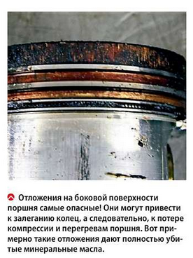

Dimmy 11 092 Опубликовано: 13 марта 2021 Поделиться Опубликовано: 13 марта 2021 (изменено) 56 минут назад, Hant86 сказал: Dimmy Почему интересно при прожарке минералка не даёт отложений на металлах и стекле? Плюс за то, что мой главный посыл понят правильно Если по «суровым» испытаниям прожаркой минералки не дают отложений, почему такое наблюдается при использовании минералки в моторе? Прожарка где делается? В стеклянной колбе? А в двигателе масло с чем соприкасается? Изначально же говорили, что прожарка имеет мало общего с жизнью масла в моторе. Что касается тестов ЗР в целом. Да, не стоит экстраполировать их результаты прямо на свою эксплуатацию, т.к. стендовые испытания имеют свою специфику. Во-первых, они молотят часами на оборотах, т.е. имитируется трассовый режим. Как правило, большинство масел у них после 120 и тем более 180 моточасов таких испытаний загущаются с прибавкой 1-2, а то и 3 сСт. И что я увидел на своих анализах после трассы? То же самое! У меня Шелл НХ8 0W-30 и Орлен Ойл загустились. База стареет - вязкость растет. А Castrol повысил вязкость аж на 3 сСт в моторе аналогичной Джетты после 17500 км. И что мы видим в тесте масел 504/507 у ЗР? То же самое! Был у ЗР тест на ХХ в течение 120 моточасов как имитация городской эксплуатации https://www.zr.ru/content/articles/589662-ekspertiza-masel-gubitelnyj-zastoj/ И там результаты отличаются от «трассовых». К чему я это все? Слепо переносить результаты, полученные в тестах ЗР, на свою реальность нельзя в силу ряда причин: моторы там стендовые с постоянной заменой деталей, условия однотипные... Но для сравнения масел и определения тенденций деградации масла - лучше не придумаешь! Изменено 13 марта 2021 пользователем Dimmy 4 Цитата Ссылка на сообщение Поделиться на других сайтах
Hant86 2 565 Опубликовано: 13 марта 2021 Поделиться Опубликовано: 13 марта 2021 Dimmy То есть на трассовых режимах минералка скорее всего даст отложения? По поводу прожарки, масло там соприкасается с металлами. Есть же прожарки где кладут пластины разных металлов в масло и всё норм с нагаром. Хотя понятно, что условия совсем не те что в двс, нет давления, нет грязи от топлива, сдвиговых нагрузок и тд. Но есть температура как на кольцах, а отложения судя по фото именно температурные, в зоне нагрева. Картер у них видимо не вызвал вопросов. 0 Цитата Ссылка на сообщение Поделиться на других сайтах
Иван Z 1 200 Опубликовано: 13 марта 2021 Поделиться Опубликовано: 13 марта 2021 Сабж есть ещё в 5л таре-код 40815950. Можно добавить в шапку. 1 Цитата Ссылка на сообщение Поделиться на других сайтах
Dimmy 11 092 Опубликовано: 13 марта 2021 Поделиться Опубликовано: 13 марта 2021 (изменено) 11 минут назад, Hant86 сказал: Dimmy То есть на трассовых режимах минералка скорее всего даст отложения? Если смотреть на тесты ЗР, то высокотемпературные отложения активно образуются именно в трассовом режиме: Изменено 13 марта 2021 пользователем Dimmy 1 Цитата Ссылка на сообщение Поделиться на других сайтах
Dimmy 11 092 Опубликовано: 13 марта 2021 Поделиться Опубликовано: 13 марта 2021 7 минут назад, Hant86 сказал: По поводу прожарки, масло там соприкасается с металлами. Есть же прожарки где кладут пластины разных металлов в масло и всё норм с нагаром. Хотя понятно, что условия совсем не те что в двс, нет давления, нет грязи от топлива, сдвиговых нагрузок и тд. А самое главное: прожарка идет масла в объеме, а в зоне поршневых колец - тонюсенькая пленочка. 0 Цитата Ссылка на сообщение Поделиться на других сайтах
Dimmy 11 092 Опубликовано: 13 марта 2021 Поделиться Опубликовано: 13 марта 2021 И еще напомню одну прописную истину: пачкает мотор - база, а отмывает - пакет присадок. У минералок SD и SF с тем и другим все хорошо? Если уж так хочется минералки, то лейте SL. Они, конечно, чаще полусинтетики, но там 3 гр. 20%, а остальное - "любимая" 1 гр. Там хоть база почище в целом и пакет импортный. Допечете меня - я Shell Motor Oil 10W-40 залью на 200-250 моточасов, а на анализ мне скинутся любители минералки 0 Цитата Ссылка на сообщение Поделиться на других сайтах
Hant86 2 565 Опубликовано: 13 марта 2021 Поделиться Опубликовано: 13 марта 2021 12 минут назад, Dimmy сказал: А самое главное: прожарка идет масла в объеме, а в зоне поршневых колец - тонюсенькая пленочка. Осталось понять, почему тогда прожарку в объёме проваливают масла на синтетике. Более лёгкие условия в колбе, а грязи оставляют на металле много. 0 Цитата Ссылка на сообщение Поделиться на других сайтах
Dimmy 11 092 Опубликовано: 13 марта 2021 Поделиться Опубликовано: 13 марта 2021 (изменено) Hant86, а в моторе почему после синтетики сравнительно чисто? Все та же причина: разные условия. И особенно я подчеркну тоненькую плёночку. Если быть объективными, то и после синтетики остаются высоко- и низкотемпературные отложения, только значительно меньше, чем от использования минералки. Изменено 13 марта 2021 пользователем Dimmy 0 Цитата Ссылка на сообщение Поделиться на других сайтах
