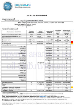

Dimmy 11 044 Опубликовано: 12 марта 2021 Поделиться Опубликовано: 12 марта 2021 Чтобы ко мне больше вопросов не было: вот анализ Даниила после 1400 км https://www.oil-club.ru/forum/uploads/monthly_2020_09/990985265_10ToyotaLandCruiserPrado1400(UAOBASE).jpg.36e67bb08c3b98225b6c579ca64982a6.jpg От щелочного осталось 60%. Что будет к 3000? А к 4000? И там получится 200-250 моточасов. И после этого у вас еще есть что мне сказать? 0 Цитата Ссылка на сообщение Поделиться на других сайтах
C00LM4N 192 Опубликовано: 12 марта 2021 Поделиться Опубликовано: 12 марта 2021 17 минут назад, Dimmy сказал: Чтобы ко мне больше вопросов не было Еще остались те, кто определяет ресурс масла по щелочному? Куппер если заливать, то с открученной сливной пробкой? Там ведь щелочное - нуль. 0 Цитата Ссылка на сообщение Поделиться на других сайтах
Dimmy 11 044 Опубликовано: 12 марта 2021 Поделиться Опубликовано: 12 марта 2021 11 минут назад, C00LM4N сказал: Еще остались те, кто определяет ресурс масла по щелочному? Удивлю, наверное: таких 90%. 0 Цитата Ссылка на сообщение Поделиться на других сайтах
Dimmy 11 044 Опубликовано: 12 марта 2021 Поделиться Опубликовано: 12 марта 2021 12 минут назад, C00LM4N сказал: Куппер если заливать, то с открученной сливной пробкой? Там ведь щелочное - нуль. Если сравнивать Cupper с обычными маслами по этому показателю, то нужно вообще не иметь о маслах никакого представления. 0 Цитата Ссылка на сообщение Поделиться на других сайтах
veev2 3 259 Опубликовано: 12 марта 2021 Поделиться Опубликовано: 12 марта 2021 32 минуты назад, Dimmy сказал: Чтобы ко мне больше вопросов не было: вот анализ Даниила после 1400 км https://www.oil-club.ru/forum/uploads/monthly_2020_09/990985265_10ToyotaLandCruiserPrado1400(UAOBASE).jpg.36e67bb08c3b98225b6c579ca64982a6.jpg От щелочного осталось 60%. Что будет к 3000? А к 4000? И там получится 200-250 моточасов. И после этого у вас еще есть что мне сказать? Опять сова.... Ну чтобы быть правдивым, а не выдергивать только полезные вам факты. В шефа микс (м10дм-4.5л(щел. 10.34)+ тнк 15w40 (щел. 8.6) плюс в картера оставалась несливайка от насмерть погибшего United (щелочное/кислотное 1.74/2.74) Скрытый текст Через 1400км масло нейтрализовало несливайку + новые кислоты и действительно стало 6.02 А вот ещё через 2к км, на пробеге 3369км щелочное составляет 5.46 ... как так?!?! По вашей логике щелочное уже ниже 2 должно быть. Не нужно стесняться, если есть цепочка пруфов, выкладывайте сразу всё, а не по нужным кусочкам. 4 Цитата Ссылка на сообщение Поделиться на других сайтах
Dimmy 11 044 Опубликовано: 12 марта 2021 Поделиться Опубликовано: 12 марта 2021 3 минуты назад, veev2 сказал: Через 1400км масло нейтрализовало несливайку + новые кислоты и действительно стало 6.02 А вот ещё через 2к км, на пробеге 3369км щелочное составляет 5.46 ... как так?!?! Если удобно так думать - пожалуйста. А я вот тут вижу конское падение щелочного за короткий интервал. Хотя согласен - эффект смешивания и влияния несливайки тут есть, но не в той мере, как удобно видеть Вам. Кто что хочет, тот то и видит. Что касается минимальной разницы между TBN в двух анализах отработки, то тут все просто: масло тупо выработало свой ресурс. С чего я это взял? Все просто: TBN практически не падает, а TAN стало расти. Дальше будет только сильнее это заметно. И пойдет процесс активного образования отложений. 9 минут назад, veev2 сказал: По вашей логике щелочное уже ниже 2 должно быть. Отнюдь нет. Не надо так однобоко представлять процесс падения TBN. Не стоит забывать, что медленное падение щелочного - совсем не показатель большого остаточного ресурса. Это наоборот может быть прямым намеком на то, что масло срочно надо менять. 0 Цитата Ссылка на сообщение Поделиться на других сайтах
