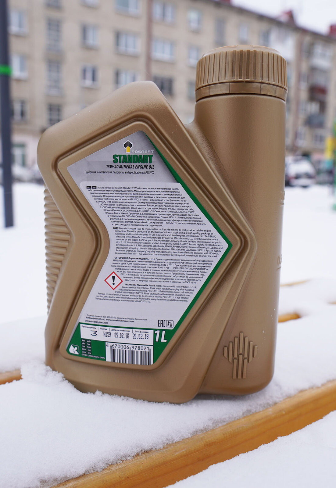

Популярное сообщение torcon 64 047 Опубликовано: 11 марта 2021 Популярное сообщение Поделиться Опубликовано: 11 марта 2021 Роснефть Стандарт 15W-40 API SF/CC свежее за анализ спасибо 9398907, JIeXa, vervasnik, fareastwood, Adamberg, FenixDv. Масло закупал в емексе у поставщика HIIT по цене 183р. Заявленные характеристики: Масло заявлено как: API SF/CC. (описание Dimmy) 1) Масло соответствует стандарту SAE 40 2) Вязкость при 100С = 13,53 сСт - в рамках привычных показателей для легкомотрных сороковок (13,5-14,5 сСт) 3) Щелочное число = 8,62 - невысокое, что говорит о небольшом запасе моюще-нейтрализующих свойств и ресурсе данного продукта, хотя Кальция прилично 4) Кислотное число = 1,29 - низкое, что обеспечивает запас для роста TAN по мере падения TBN 5) Зольность сульфатная = 1,07% - сравнительно невысокий результат, при сгорании в ЦПГ нагара оставит не так и много 6) Температура застывания = -27С - мало? А что вы хотели от минерального масла 15W? Оно после -20С работать не обязано 7) Температура вспышки в о.т. = 239С - очень хороший результат, который говорит о том, что легколетучих фракций в масле нет и что с термостабильностью данного продукта все замечательно 8) Испаряемость масс NOАCK = 8,4% - показательный и закономерный результат применения высоковязкой базы 9) Содержание серы = 0,305 - говорит о том, что перед нами масло на минеральной основе, произведенной из низкосернистой нефти 10) Противоизносные присадки - на основе пары Цинк-Фосфор. Сульфонаты Кальция в роли моюще-нейтрализующей присадки. ИК спектр Фурье говорит о том, что масло на основе минеральной базы. Вывод: перед нами хорошая минералка от Роснефти. Все параметры в норме. Но несмотря на ажурные показатели, обольщаться не стоит. Как никак база тут 1 группы, которая не отличается хорошими антиокислительными свойствами. Присадки тут тоже не весть что. Для моторов с большим картером (авто 60-80 гг. производства), особенно для грузовиков - вариант отличный. Там интервал данный продукт выдержит смело. В современные авто с небольшим картером и высокой рабочей температурой лить стоит разве что на 500-1500 км в качестве промывки. (описание Dimmy) Артикулы коды для заказа в интернет магазинах: 40815932 - Роснефть Стандарт 15W-40 API SF/CC 1L 40815942 - Роснефть Стандарт 15W-40 API SF/CC 4L 19 Цитата Ссылка на сообщение Поделиться на других сайтах
