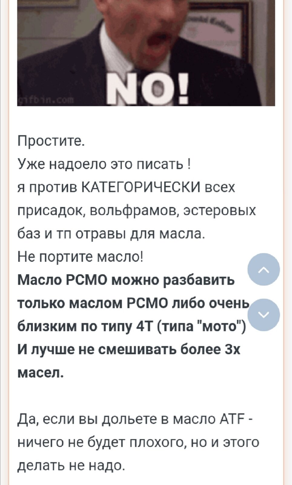

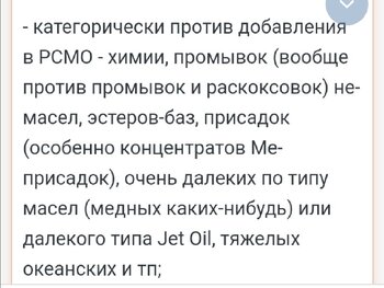

Дюпелёк 14 384 Опубликовано: 11 марта 2021 Поделиться Опубликовано: 11 марта 2021 Роман 73 я же NBR-МJO2хэд(Полуверетёнщик),мне можно 2 Цитата Ссылка на сообщение Поделиться на других сайтах
Роман 73 12 638 Опубликовано: 11 марта 2021 Поделиться Опубликовано: 11 марта 2021 11 минут назад, veev2 сказал: Не то чтобы пойдёт, а ж полетит Да я сам, грешным делом, бывает подливаю себе (миксю) какую-нибудь махровую минералку, типа Лукойла Стандарт 10w40 ))) 0 Цитата Ссылка на сообщение Поделиться на других сайтах
Роман 73 12 638 Опубликовано: 11 марта 2021 Поделиться Опубликовано: 11 марта 2021 2 минуты назад, Дюпелёк сказал: Роман 73 я же NBR-МJO2хэд(Полуверетёнщик),мне можно Сам такой же, нарушаю все заветы SAE20 И ничего не могу с этим поделать, постоянно добавляю в масло какие-нибудь присадки 3 Цитата Ссылка на сообщение Поделиться на других сайтах
