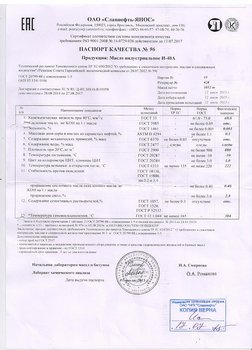

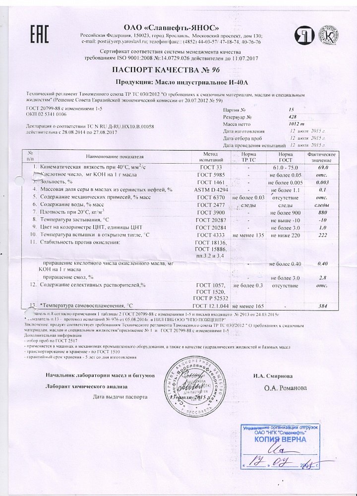

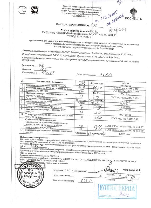

Какие "кавказкие нефти", обычное гидроочищенное масло, аналог И-50.
Подобные масла делает Славнефть (она же Газпромнефть+Роснефть) или АНХК.
На классических установках селективной очистки будет как в Новокуйбышевске.

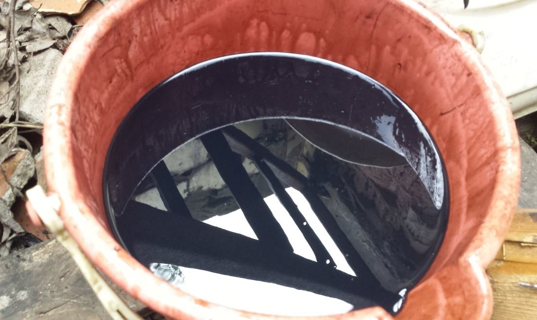

Сегодня промывал 1.9DCI перед сменой масла, таким же, только М10Г2К.
Залил на 10 минут, а слил черное, моет хорошо.
3 часа назад, K0gU2YaBWI сказал:
Не буду разочаровывать, но оно у вас свежее, не сказать что прямо как Zic flush. За 10мин оно у вас просто смешалось с остатком не сливаемого, а в объёме на вид тёмное при тёмное ещё больше стало. Из плюсов, возможный эффект накопления кислой среды вы убрали. Промывка маслом это хорошо, но ничего сверхъестественного ждать не стоит.
6 часов назад, veev2 сказал:
  Показать содержимое
Надо было покататься ещё без фанатизма, я считаю...
