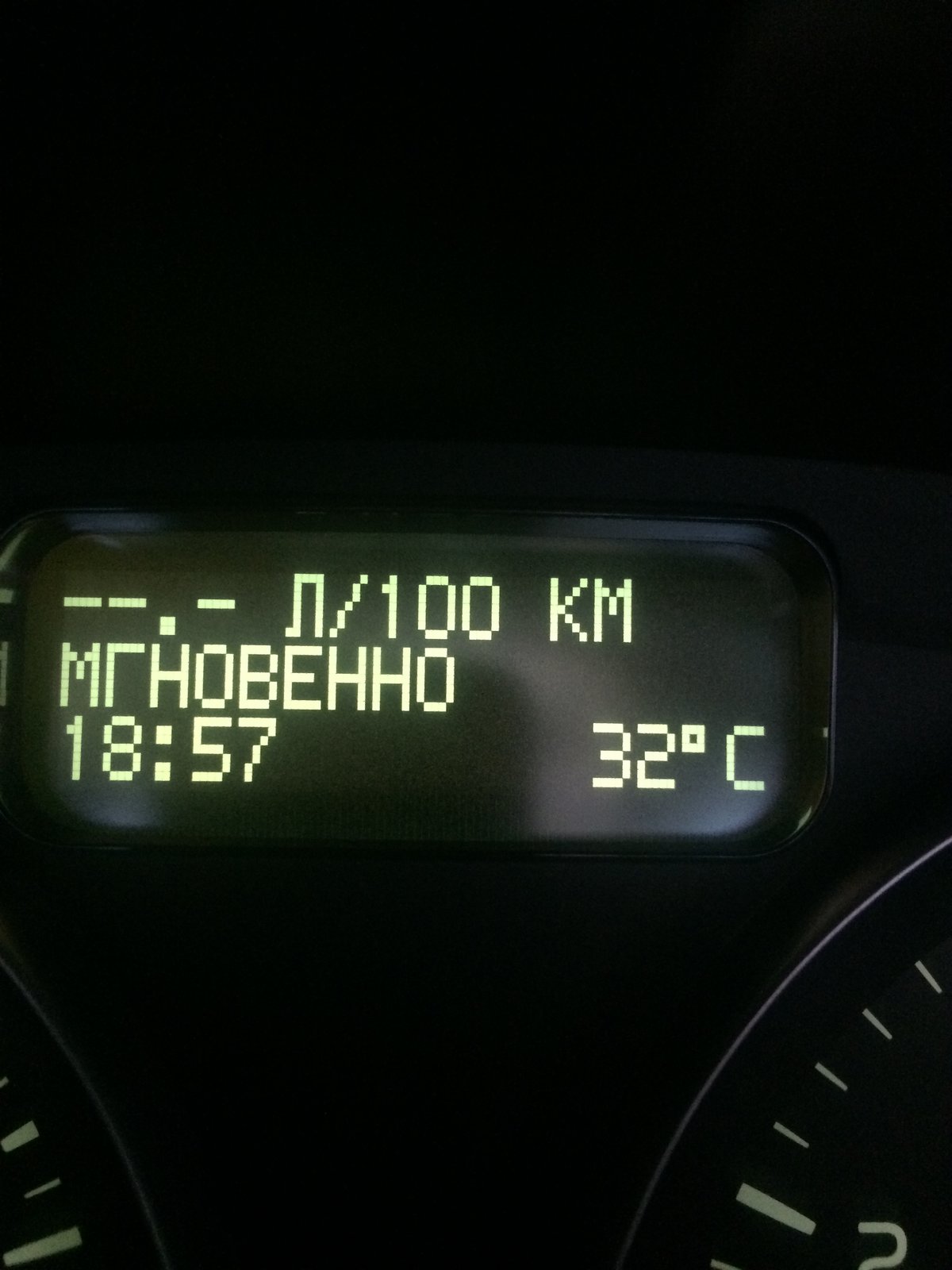

Какое мне м8дм с такой температурой ОС (с учетом что машина весь день в полной тени стояла, пора заливать м12 и без пое.

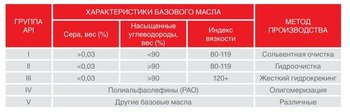

первая группа минеральных масел подергается наименьшему уровню очистки и ни как не может соперничать по кол-ву отложений со второй и тем более с третьей группой. ССыль .
и что там нужно увидеть?)
вот это?
Для сравнения ИВ на гр ll
И для сумневающихся что у РН нет технологий производить гр ll, достаточно сопоставить написанное о гидроочистке
