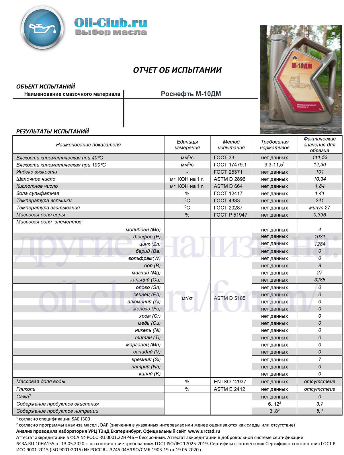

Роснефть М-10ДМ свежее за анализ спасибо товарищам veev2 и coronamark2.
Масло приобретал в емексе у поставщика HIIT по цене 585р. Масло в лабу отправлял в бутылке ПЭТ 0.5л.

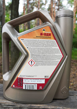

Роснефть М-10ДМ (VOA BASE) копия.jpgРоснефть М-10ДМ URC копия.jpgРоснефть М-10ДМ photo1.JPGРоснефть М-10ДМ photo2.JPG

Масло заявлено как: API CD; SAE 30.
1) Температура застывания -27C. Да действительно это минеральное масло, застывает оно рано, на таком в морозы не поездишь.
2) Зато Роснефть действительно походит на масло для высокофорсированных двигателей и тяжелых условий эксплуатации. Щелочное число = 10,34. То есть у масла хороший нейтрализующий запас.
3) Вязкость при 100С =12,3. Если я не ошибаюсь, масло М10 по ГОСТ 17479.1-2015, должно быть вязкости от 9,3 до 11,5. Правильно? А у тут 12,3. Это уже не М10, а какая-то М12.
4) Индекс вязкости = 101. Сразу выдает Роснефть как минералку первой группы. Именно у них такие индексы. Собственно как и должно быть. Другого и не ждали.
5) Температура вспышки = 241С. Хорошая. Как у крутой ПАО синтетики. Это масло не предназначено для серьезной зимней эксплуатации, поэтому делается на базовом масле высокой вязкости. А чем гуще база, при прочих равных, тем выше термостабильность. Вот тебе и простенькая минералочка.
6) Содержание серы = 0,336%. Это очень мало. У таких минералок бывает в два три раза больше. Мы еще в прошлый раз удивлялись чистоте базы у Роснефть М8В. И тут история повторилась. Получается что Роснефть использует для производства базовых масел какую то легкую нефть, на вроде кавказской, которая содержит мало серы.
7) Зольность сульфатная 1,41. Золы не много. Если рассматривать в масштабах коммерческой техники. Это масло можно считать малозольным. У них бывает и пострашнее.
8) Пакет присадок содержит большое количество сульфонатов кальция. Они обеспечивают маслу хорошие моющие свойства. А так же фосфор и цинк - это противоизносные присадки.
ИК спектр Фурье говорит о том, что масло на основе минеральных масел.
Вывод: Еще одна достойная минералка от Роснефти. Многие, наверное, представляли себе какое-то грязное, угорающее литрами, дешевое масло. А оно видите какое?! У Роснефти термостабильность как у настоящей ПАО синтетики. Серы как у обычного импортного масла. И при этом много противоизноски и моющих присадок. Да, конечно в морозы его не зальешь. Но если летом залить это масло в качестве промывки, в какой ни будь простой мотор. Ничего страшного не случится! Тут нечему случаться! Сера низкая, вязкость нормальная, присадки есть. По анализу ничего криминального я не увидел. Единственный минус Роснефть вышла за рамки класса вязкости. Масло оказалось гуще, чем требуется по ГОСТу.  Цена этого масла 500 рублей за 5 литров.
