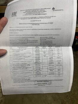

30 июня 20206 г Популярное сообщение Закреплён Роснефть М-10ДМ свежее за анализ спасибо товарищам veev2 и coronamark2. Масло приобретал в емексе у поставщика HIIT по цене 585р. Масло в лабу отправлял в бутылке ПЭТ 0.5л. Видеообзор: Масло заявлено как: API CD; SAE 30. 1) Температура застывания -27C. Да действительно это минеральное масло, застывает оно рано, на таком в морозы не поездишь. 2) Зато Роснефть действительно походит на масло для высокофорсированных двигателей и тяжелых условий эксплуатации. Щелочное число = 10,34. То есть у масла хороший нейтрализующий запас. 3) Вязкость при 100С =12,3. Если я не ошибаюсь, масло М10 по ГОСТ 17479.1-2015, должно быть вязкости от 9,3 до 11,5. Правильно? А у тут 12,3. Это уже не М10, а какая-то М12. 4) Индекс вязкости = 101. Сразу выдает Роснефть как минералку первой группы. Именно у них такие индексы. Собственно как и должно быть. Другого и не ждали. 5) Температура вспышки = 241С. Хорошая. Как у крутой ПАО синтетики. Это масло не предназначено для серьезной зимней эксплуатации, поэтому делается на базовом масле высокой вязкости. А чем гуще база, при прочих равных, тем выше термостабильность. Вот тебе и простенькая минералочка. 6) Содержание серы = 0,336%. Это очень мало. У таких минералок бывает в два три раза больше. Мы еще в прошлый раз удивлялись чистоте базы у Роснефть М8В. И тут история повторилась. Получается что Роснефть использует для производства базовых масел какую то легкую нефть, на вроде кавказской, которая содержит мало серы. 7) Зольность сульфатная 1,41. Золы не много. Если рассматривать в масштабах коммерческой техники. Это масло можно считать малозольным. У них бывает и пострашнее. 8) Пакет присадок содержит большое количество сульфонатов кальция. Они обеспечивают маслу хорошие моющие свойства. А так же фосфор и цинк - это противоизносные присадки. ИК спектр Фурье говорит о том, что масло на основе минеральных масел. Вывод: Еще одна достойная минералка от Роснефти. Многие, наверное, представляли себе какое-то грязное, угорающее литрами, дешевое масло. А оно видите какое?! У Роснефти термостабильность как у настоящей ПАО синтетики. Серы как у обычного импортного масла. И при этом много противоизноски и моющих присадок. Да, конечно в морозы его не зальешь. Но если летом залить это масло в качестве промывки, в какой ни будь простой мотор. Ничего страшного не случится! Тут нечему случаться! Сера низкая, вязкость нормальная, присадки есть. По анализу ничего криминального я не увидел. Единственный минус Роснефть вышла за рамки класса вязкости. Масло оказалось гуще, чем требуется по ГОСТу. Цена этого масла 500 рублей за 5 литров. Артикулы коды для заказа в интернет магазинах: 12084 - Роснефть М-10ДМ 4L 4136 - 4л (старая тара) 2588 - 20л (старая тара) 2575 - 216,5л (старая тара) 2799 - 1000л (старая тара) 40621250 - 5л 40621259 - 5л 40621269 - 20л 40621277 - 216,5л 40621287 - 1000л Профильная тема по маслу Роснефть М-10ДМ - обсуждение эксплуатации там

13 апреля 20233 г 2 часа назад, mihail026 сказал: Верно, выдумывать не надо ибо и вы ни я не знаем всю ситуацию на уровне правления Роснефти и Правительства РФ. Если есть у потребителя есть нарекания по вязкости у гостовского М-10, то есть такое же гостовское М-14. Если у вам есть вопросы к SAE 20, то это совсем не означает требовать от производителя в канистру 0w-20 заливать 0w-40. Так? Какой нах уровень правления правительства РФ??? Опять придумываете. Предыдущий ГОСТ не регламентировал верхнюю планку во вязкости, в новом кто то "сморозил" вилку в 11,4-11,5. Рынок жидких М-10ДМ сводится к некоторым форумчанинам которые решили залить его вместо SAE30. Ближайший конкурент Газпромнефть делает и делал М-10ДМ повышенной вязкости. В реалиях при переходе с ГПН на РН отмечалось падение давления в масляной системе. Потребителей этот момент не устраивал. Эту тему озвучили (в том числе и я) в РН-Смазочные материалы, те отреагировали. А по поводу М-14. В линейке масел у РН не было такого продукта, вводить дополнительную номенклатуру это время, деньги, путаница у потенциальных клиентов и т.д. Не ищите подвоха там, где его нет.
13 апреля 20233 г 3 часа назад, IvanRND сказал: Рынок жидких М-10ДМ сводится к некоторым форумчанинам которые решили залить его вместо SAE30 Ну так у М-10ДМ написано же "Класс вязкости: SAE30", и до сих пор написано, поэтому многие и заливали как 30ку. А тут такая КВ100=15.5... И какой же это SAE30? Изменено 13 апреля 20233 г пользователем kirill2k
13 апреля 20233 г 7 часов назад, kirill2k сказал: Ну так у М-10ДМ написано же "Класс вязкости: SAE30", и до сих пор написано, поэтому многие и заливали как 30ку. А тут такая КВ100=15.5... И какой же это SAE30? Скрытый текст Оставим это на совести некоторых сотрудников РН-Смазочные материалы. Справедливости ради, Роснефть М-10ДМ Башкирского пр-ва будет соответствовать SAE30. Изменено 13 апреля 20233 г пользователем IvanRND

30 июня 20233 г Видимо экспорт в эмираты хотят освоить... А что за температура воспламенения? 346 градусов...
30 июня 20233 г prv21 температура самовоспламенения температура при которой масло воспламеняется без внешнего источника огня Изменено 30 июня 20233 г пользователем _AI_
