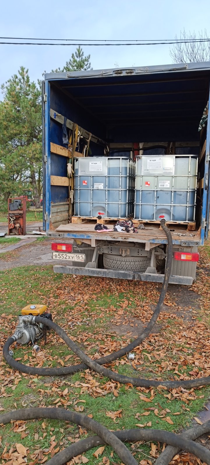

15 июня 20242 г 16 минут назад, mihail026 сказал: Из первых рук сообщаю, что М-10 при -15гр. работает без проблем. Ниже не пробовал, да и к чему на краю пропасти сальто крутить, когда есть более подходящие масла. М-10 - это лучшее летнее масло. В той версии, что 16сСт уже при +5 не каждый трактор заводился, а при 0 все. По паспорту если память не изменяет температура застывания была -18гр. Так что ни о каких -15 без проблем не может быть речи. Скрытый текст В +10гр. 2 куба М-10ДМ в версии 16сСт чуть более 3 часов насосом выкачивалось, при условии, что в версии 11.5сСт это было в 2 раза быстрее. Изменено 15 июня 20242 г пользователем IvanRND

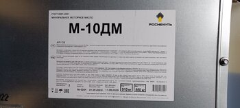

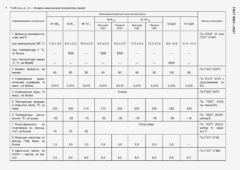

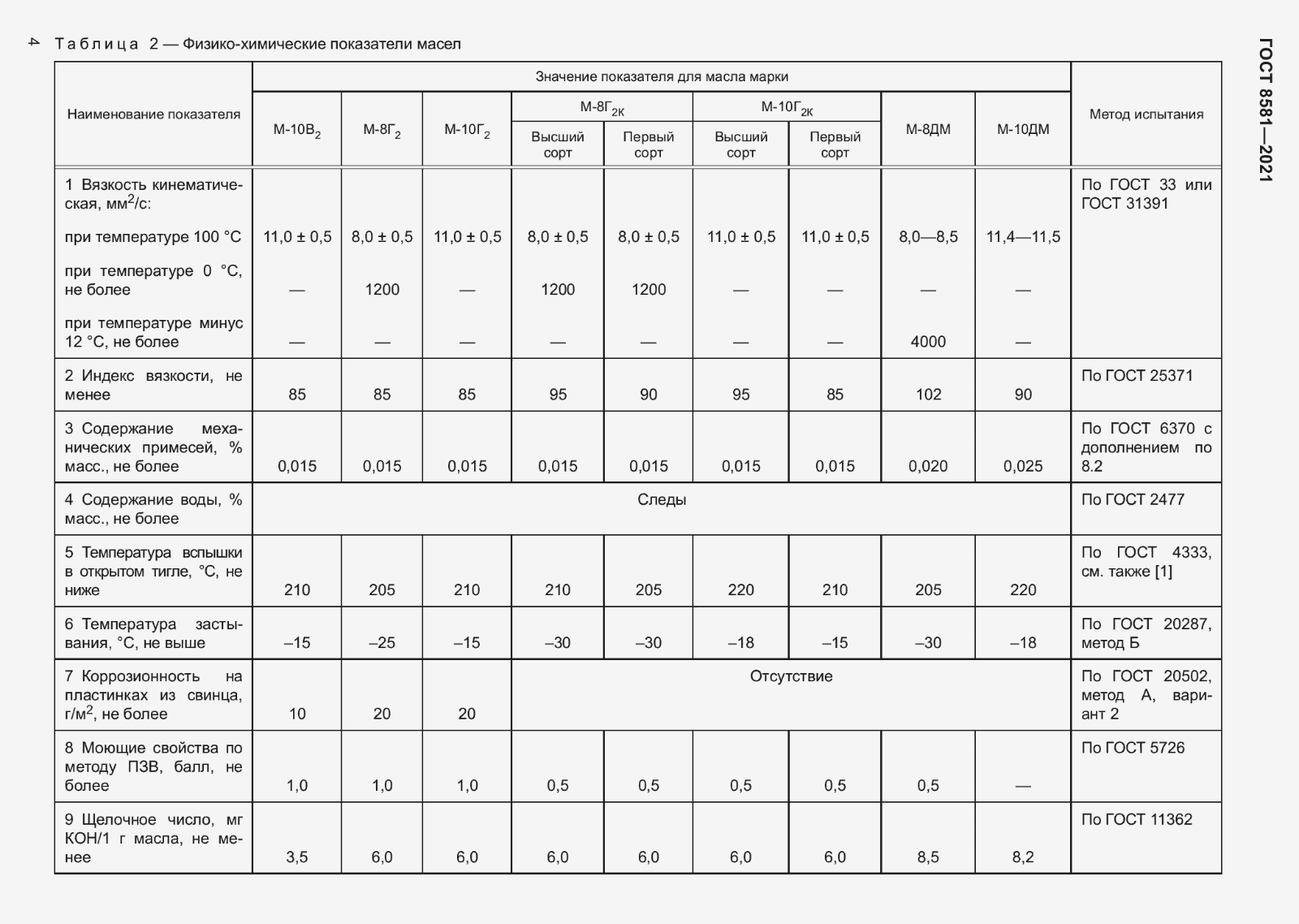

15 июня 20242 г IvanRND на вашем фото вверху слева написано ГОСТ 8581-2021. Открываем его и смотрим: Покажите публике, где вы увидели кв100 = 16 сСт? Если вы прохрюкали этот момент, то спросите у представителя, он вам заодно и ТУ предоставит (если сочтёт нужным говорить об этом повторно). Специально для вас добавил гуглёжь по первой же ссылке. Цитата: "Производитель масла М-10ДМ Роснефть ООО "РН-Смазочные материалы" сообщает, что 01.05.2023г. моторное масло М-10ДМ будет выпускаться на всех производственных площадках по СТО 44918199-115-2017 взамен ГОСТ 8581-2021. Моторное масло М-10ДМ по СТО 44918199-115-2017 выпускается с повышенной кинематической вязкостью в пределах 14,5-16,3 мм/с2 при температуре 100°С. Повышенная кинематическая вязкость при рабочей температуре работы двигателя обеспечивает повышенные защитные свойства в тяжелых условиях эксплуатации." Изменено 15 июня 20242 г пользователем mihail026

15 июня 20242 г IvanRND так это вам надо определиться, что именно вы качали: версию 16 сСт, где при нуле "всё...": или, судя по дате, это ГОСТ, у которого 11,5 сСт: легко работающий до -15гр.? Или это всё-таки сова на глобусе со своими хотелками и фантазиями?
