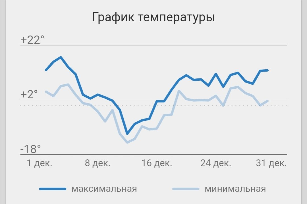

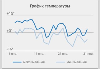

Наружная температура , в декабре 23 и январе 24го . Максимум до минус 18. И то этой температуры не было . Было минус 14 . Вобщем хоть и минус есть . Но такой , лайтовый . Так что думаю есть смысл использовать м10дм на круглый год . Всё потянет , всё заведется .

Нет , на улице такая погода , у нас в январе 24го вообще минус 7 плюс 2 было , очень тепло . Живу у моря , а оно тоже воздух греет . Короче в пределах 200 км вокруг в сторону суши всё збс.
