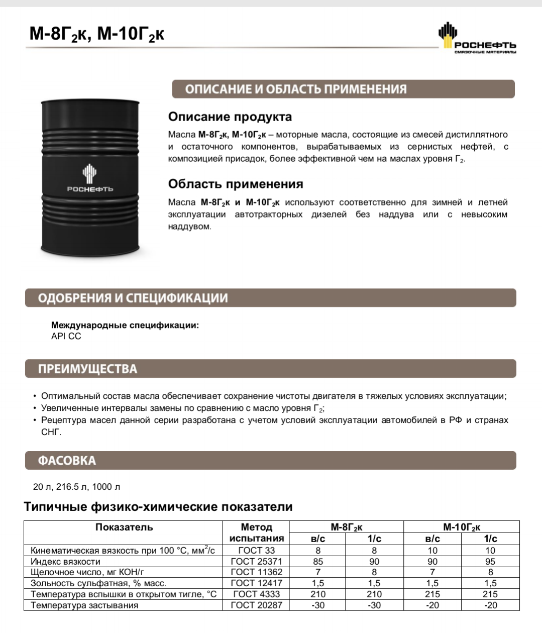

партии с февраля пошли вязкостью SAE 50
Добрый день. Сейчас в TDS КВ100=15.5 мм2/с. По последним Паспортам качества такая кинематическая вязкость при 100 оС подтверждается, или это все-таки ошибка в TDS?
(У М-10Г2К в TDS указана КВ100=10 мм2/с.)
Изменено пользователем kirill2k
2 часа назад, kirill2k сказал:
Ошибка. ГОСТ 8581-21 такого не предполагает.
У них такое бывает. Например могут сортность перепутать.
Изменено пользователем mihail026
mihail026 , считаете, ошибка именно в TDS на М-10ДМ?
Я бы все-таки дождался Паспортов качества на последние партии.
А к чему прикрепили TDS на М-8Г2К и М-10Г2К(в скрытом содержимом)? Я видел, что там КВ100 8 и 10 мм2/с соответственно. Сортность вроде не перепутана.
Дополню. Только что получил такой оф.ответ от ООО "РН-Смазочные материалы" на свой вопрос о кинематической вязкости при 100 оС у М-10ДМ:
Цитата
Касательно Вашего сообщения об ошибке в тех описании.
В описании всё корректно. Масло М-10ДМ действительно производится с кинематической вязкостью порядка 15,5. Есть партии с чуть меньше вязкостью, есть с большей.
Производство масла М-10ДМ с такой вязкостью – потребность рынка.
В то же время есть некоторые партии, где вязкость действительно может составлять  порядка 10-11.
Но большинство партий масла идут с вязкостью порядка 15 и выше.
Например, в марте было произведено 15 партий масла М-10ДМ с вязкостью порядка 15 и выше.
И, как пример, приложены три Паспорта качества:
Паспорт 226 от 29.03.2023, КВ100= 15.18 мм2/с
Паспорт 227 от 29.03.2023, КВ100= 15.22 мм2/с
Паспорт 3-228 от 27.03.2023, КВ100= 16.09 мм2/с.

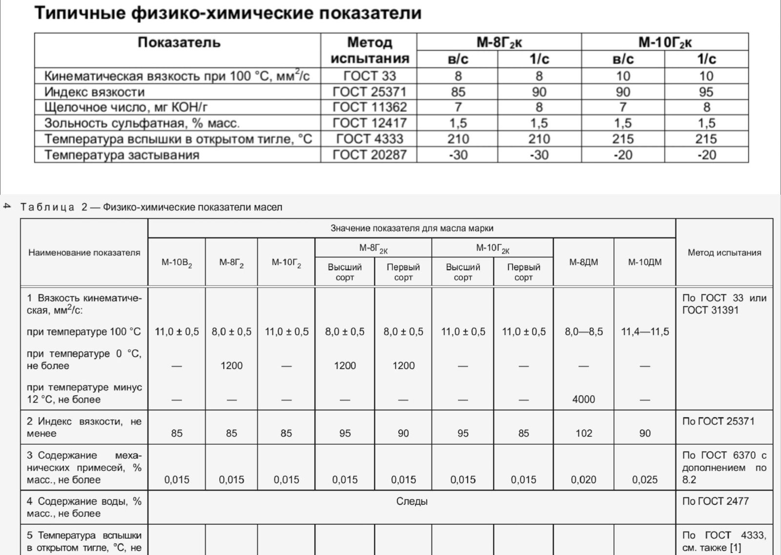

У нормы по ГОСТ 8581-2021 в пределах 11.4-11.5* стоит сноска:
*- норма "не менее 15.5 мм^2/с" согласована с ООО "РН-Смазочные материалы" письмо №ИСХ от 06.06.2022.
Вот так. Да уж..
Когда нельзя, но очень хочется, то можно.
Интересно, чем объясняется это безобразие?

Индекс вязкости у в/с должен быть выше.

Верно. Разве на М-10ДМ с кв100 = 11 сСт В2 V12 ляжет? Очень сомневаюсь. А в другую технику на камазовских моторах тоже М-16 лить? МО допускает снижение вязкости, этого достаточно.
2 часа назад, mihail026 сказал:
Ну дак а зачем они тогда такую высокую вязкость то делают ? :D
Зачем, для этого выпускают М10Г2к и партии М10дм с более низкой вязкостью.
Ну выше же написано. :)
16 минут назад, знаток сказал:
Об этом и речь. Под видом М-10 гнать М-16 как-то не очень адекватно, ящитаю. Остаётся вариант спецверсии для Госрезерва. Времена тревожные.
