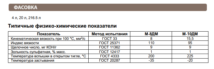

Почитал обсуждение, очень интересно), но не могу понять один момент, который наблюдаю не только в данном анализе. По результатам анализа масла 5) Температура вспышки = 241С, в тоже время в техдокументации с сайта Роснефти этот показатель: Температура вспышки в открытом тигле, по ГОСТ 4333 - 225С. По чему такое расхождение?
9 минут назад, ViNT сказал:
В TDS  заявлено такие характеристики, а в реалиях - каждая партия сваренного масла уникальна и различается+ -. На каждую партию выдается фактический паспорт качества. По факту  получилось  температура вспышки лучше заявленного. Так в чем проблема?
5 минут назад, Volvo85 сказал:
Ага, понятно, значит методы испытания на вспышку при проведение анализа и у производителя масел одинаковые, а разница обусловлена лишь особенностями партии.

чё то я не понял прикола, в техническом описании зольность пишут единицу, а на анализе мы намеряли 1,41image.thumb.png.5926c252233daff711b29cb64f6ee550.png

27 минут назад, ai_gelios сказал:
настолько точны их TDS, тоже замечал это когда выкладывал еще анализ.
