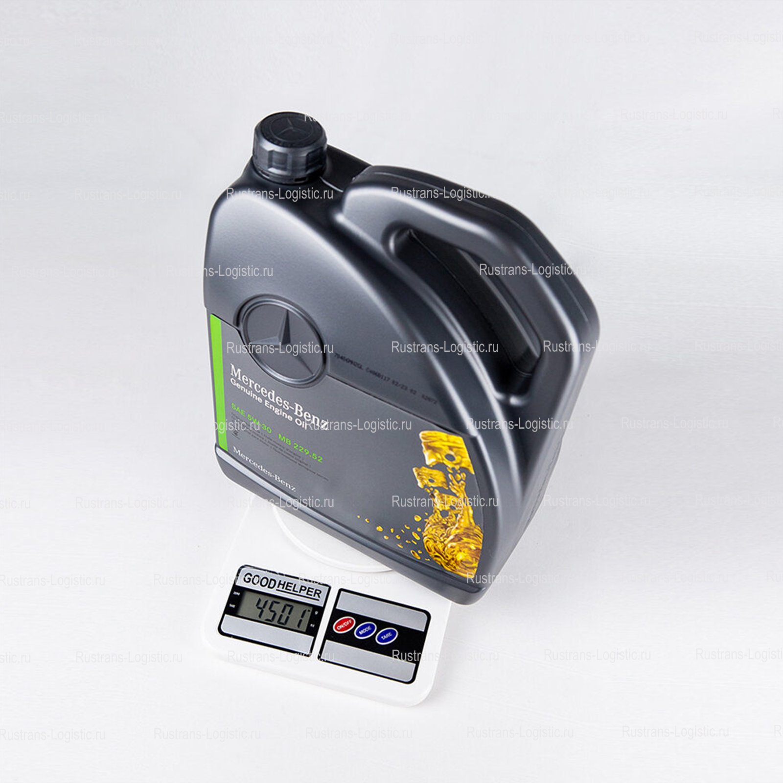

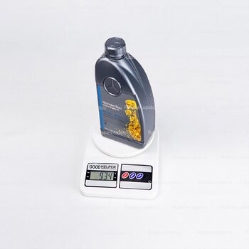

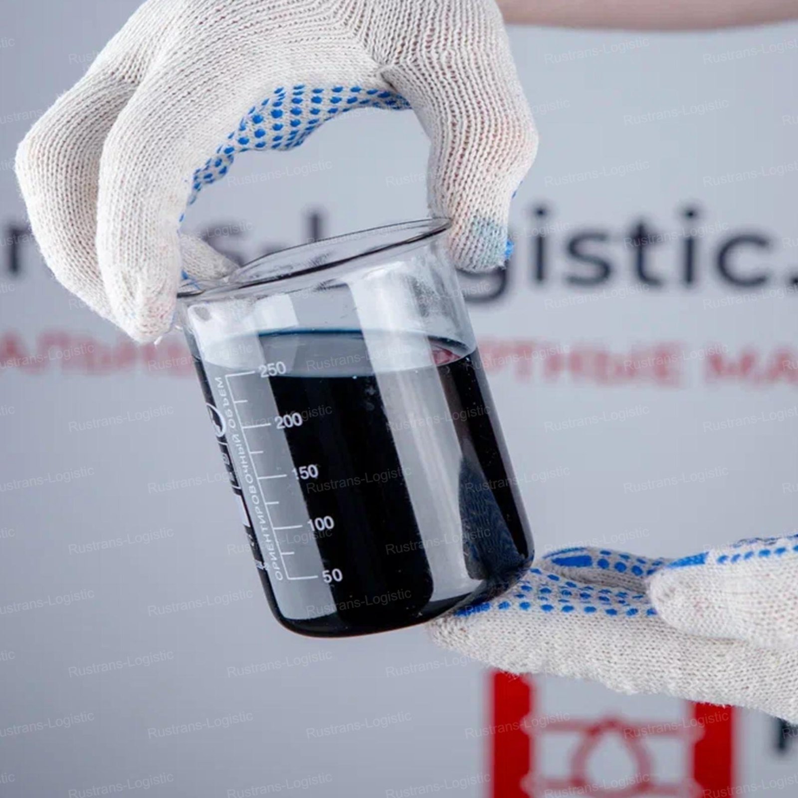

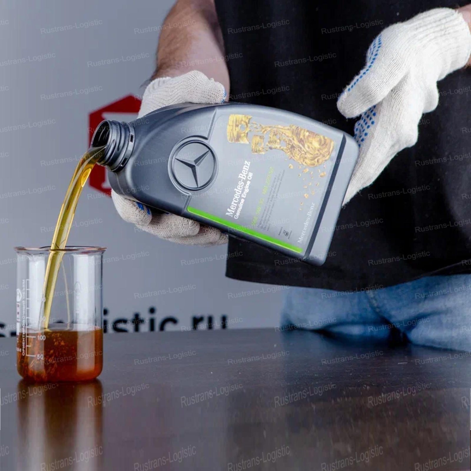

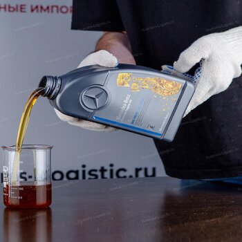

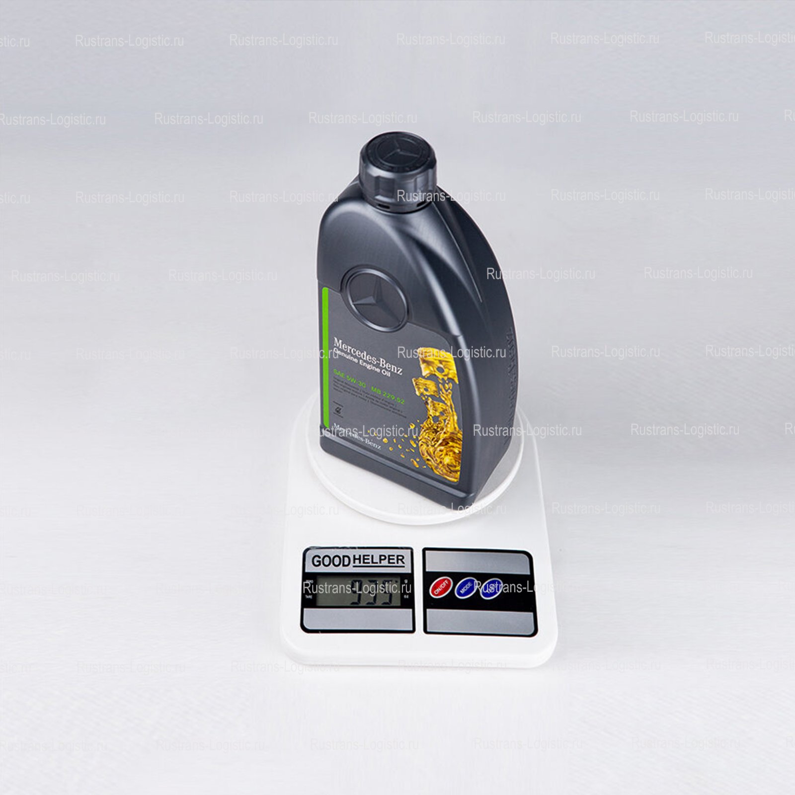

*Приложу фото из линейки бренда Mercedes-Benz свежие "живые" - так как многие просили..
A000989630811AAEW - Моторное масло Mercedes-Benz SAE 5W-40 / MB 229.5, бензин/дизель, (Бельгия)
1.thumb.jpg.4963f3c0630b157864e673d6c9a14479.jpg2.thumb.jpg.575ef4235f822d10f070229b98c79207.jpg3.thumb.jpg.c268b68ee968341dbb3db3e91fc4d7ee.jpg563914987_229.5.thumb.jpg.f9daa6ee79f522e3a9572d6d27d86a47.jpg
A000989700611ABDW - Моторное масло Mercedes-Benz SAE 5W-30 / MB 229.52, бензин/дизель, (Бельгия)
1001828845_12.thumb.jpg.7f82436f9a9bb5add1da2ebe9aa85a2c.jpg581841400_13.thumb.jpg.4ba6207f36c35ee7e530fba2a657d7a3.jpg445562441_229_521.thumb.jpg.e8773eab57808734ce53a561a51b5c14.jpg
1768395893_41.thumb.jpg.a363b40284b1281e738b16d39ada800d.jpg1881693955_42.thumb.jpg.7e9d867b0b3ee6214e2624ea1c96d75e.jpg668482182_43.thumb.jpg.5d4bcaa0ec6ec8feee335511ce84cbba.jpg1798280770_229_525.thumb.jpg.0e947d94e3806955e40e268659c7d71a.jpg
