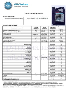

Balbes_ теперь я спокоен, это теперь такой оригинал получается 229.5, ну у Rowe 229.5 такой уже был, пакет не новый, интересный. Так что с оригинальность масла вопросов нет, а вот что присела вязкость надо было ещё делать параметр содержания топлива. Мотор м276?

137963291_RoweHightecSyntRSHC-D5W-40(VOABASE).jpg.fb8164a3f2cfbf27ab7da824a34cb687.jpg
Ну или просто пакет схожий, а производитель мог быть тот же Fuchs

По такому количеству (огромному) элементов в присадке, для мотора это лучше/хуже?
