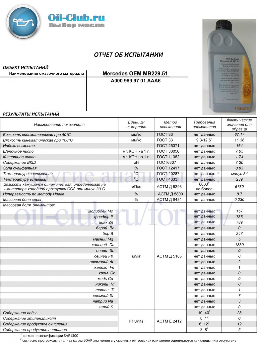

Масло заявлено как: MB 229.51
1) Масло не удовлетворяет стандарту SAE 5W-30, немного завален CCS при -30С. Должно быть 6600, а вискозиметр показал 6780 - но это не критично, производитель не может выполнить масло заранее зная CCS в готовом продукте. Такое случается.
2) Вязкость при 100С = 11,36 - вообще вязкость низковата для 229.51, должно быть около 12. Есть вероятность что HTHS здесь меньше чем требуется HTHS > 3.5. Опять на заводе слегка гульнули...
3) Щелочное число = 7,05 - среднее, моющие нейтрализующие свойства масла достаточные. Выше щелочное делать нельзя по допуску (превысит зольность).
4) Кислотное число = 1.74 - низкое и это хорошо, есть запас роста кислотного.
5) Сульфатная зольность = 0.83 - чуть превышена, но здесь и погрешность лаборатории может быть. Считайте что норма - 0.8.
6) Температура застывания -34С - не самая выдающаяся, на этом масле в сибирские морозы лучше не ездить. Вообще норма для этого класса масел около -40С -42С.
7) Температура вспышки = 239С - вспышка высокая, масло термостабильно при высоких температурах.
8) Вязкость имитации холодной прокрутки стартером при -30С - превышает стандарт SAE где должно быть 9) Испаряемость масс NOACK (угар) = 8,7 - отлично, малый расход на угар.
10) Содержание серы = 0,230 - не высокое, норма. Базовые масла чистые, пакет присадок современный.
11) Молибден для снижения трения - кстати редкость в маслах MB 229.51 - двигатель на этом масле будет шептать и ласкать слух... Вот в принципе и единственное серьезное отличие этого оригинального масла от MB 229.51 других брендов.
12) Противоизносные присадки ZDDP на основе цинк-фосфор. Моющие-нейтрализующие присадки на основе кальция. Беззольные детергенты - бор.
Вывод: В принципе не плохое оригинальное масло, отлично подойдет в европейской части России, где не суровые зимы. Малый расход на угар, тихая работа за счет молибдена. Но есть минусы, низкотемпературные характеристики не выдающиеся, в Сибири не рекомендую, особенно когда морозы -34 -35С... В общем и Mercedes бывает не идеален.

Жирненький пакет и хреновенькие низкотемпературные, за счет этого хорошие НОАК и вспышка. Масло для Европ.
Да ccs на пару процентов не вложился в рамки допуска, температура замерзания не впечатляющая. В замен получили густой гидрокрекинг с минимальным количеством загустителя.К пакету присадок вопросов нет, на максимальной грани возможного.

MSDS говорит о 80% гидрокрекинга

1) и зола еще на 0.3 (будем считать погрешность метода ибо совсем уж мизер)
2) ССS на 180 завалено. (это уже не погрешность - но не критично - тоже на езду не влияет)
3) HTHS > 3.5 должна быть, а вязкость при 100С посмотрите около 11.36. (странновато)
4) температура застывания -34С - не для сибири (разве с вебастой)
5) Щелочное среднее 7 а кислотное какое то высокое для такого масла 2.14
В общем для дизелей хороший продукт, густые базы. В европейской части России нормально. Но масло не без косячков - от Mercedes я большей точности ждал если честно - думал для него то блендеры уж стараются. :)

Пакет удивительный. Я был уверен, что тут чисто ZDDP + Бор 70.

Больше похоже на Petronas чем на SRS , анализы SRS температуру застывания показывали не ниже -40
Не каждый ACEA C3 может себе позволить такой состав. На моей памяти Mobil1 ESP Formula с молибденом и то меньшим количеством, да и недавний BMW Original LL-04 0W-40. Интересное масло.

Что тут гадать.С SRS совпадает только форма канистры,а залито может быть что угодно.Такая канистра никем не запатентована.
@Dimmy, пакет похож на Heck RS 5W-30 и Olympia 5W-30 у них только молибдена меньше. Сам не вкурил что это за пакет.
В общем надо попросить лабу перепроверить кислотное. Не нравится мне этот баланс щелочное 7 и кислотное 2.14 - он какой то нереальный.
