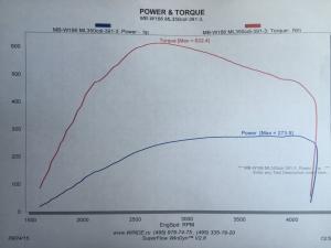

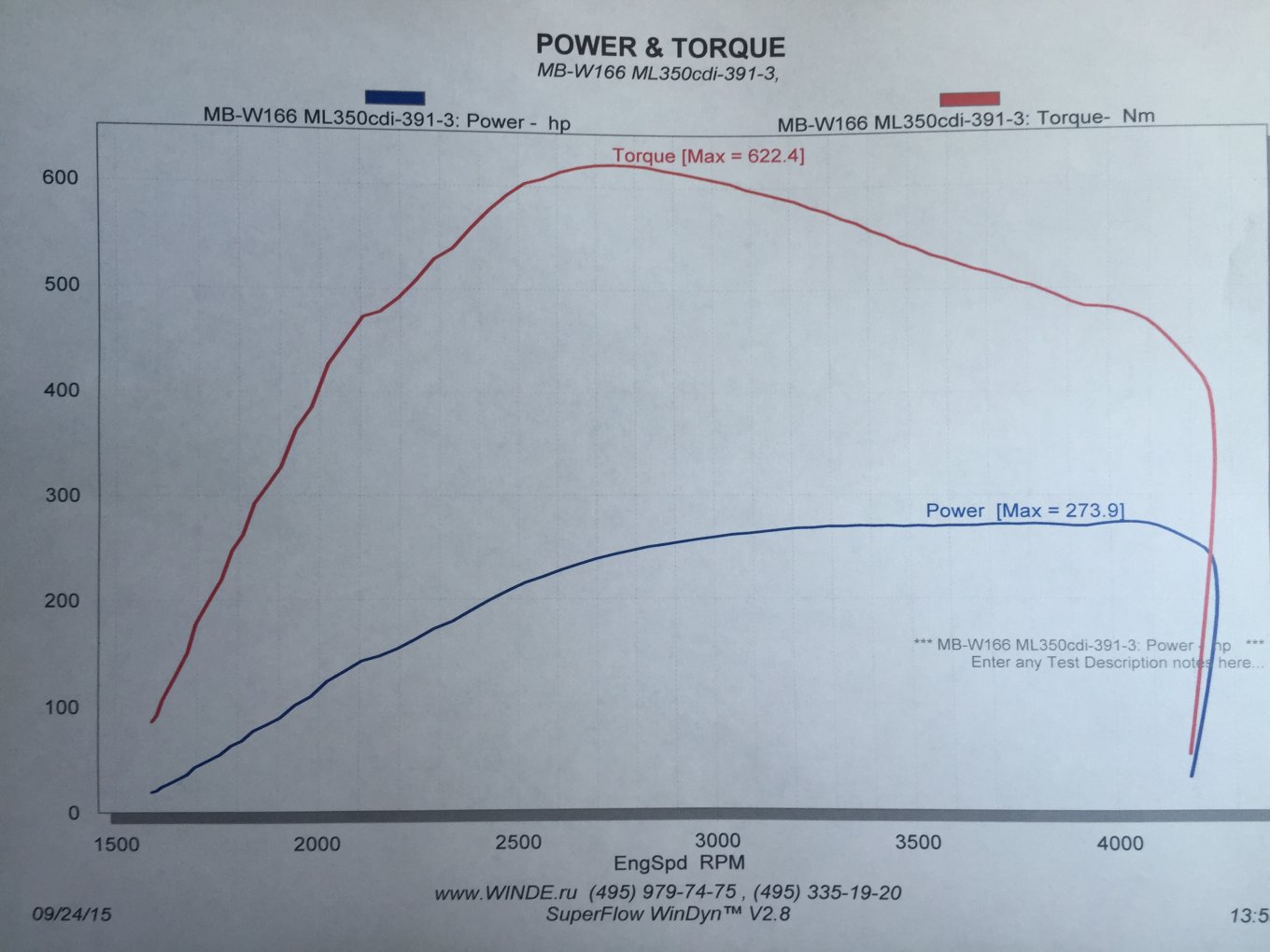

Сейчас как раз на диностенде! Снимаю мощность, потом возьмём пробу отработки 80000км,
В общем что бы было с чем сравнивать!
Мотористы на диностенде сказали: двиг отличный, масло тихое!
Кряк, как правило, всегда тихий
