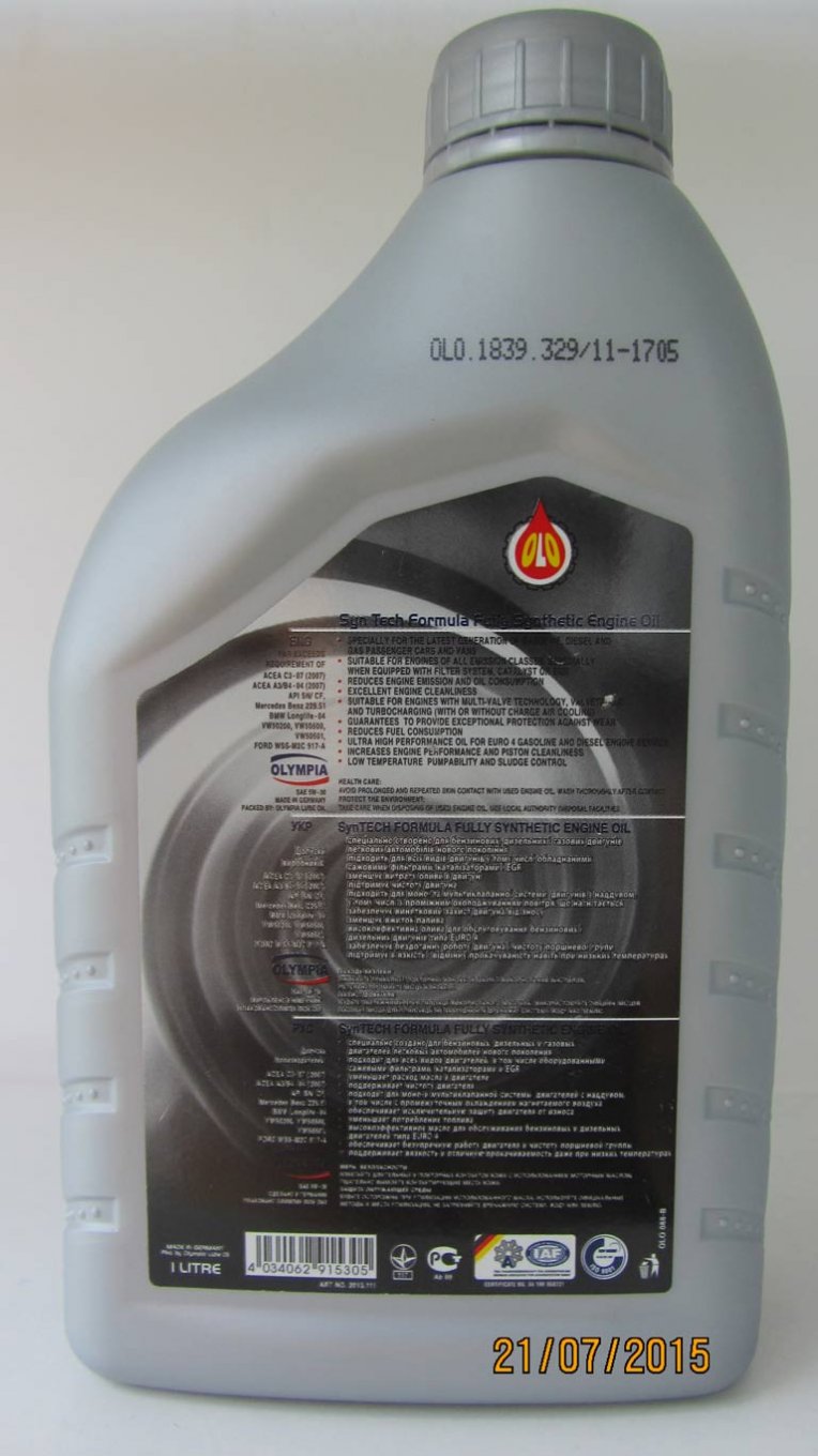

Масло заявлено как: ACEA C3

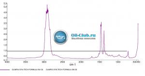

ИК спектр Фурье говорит нам о том, что масло на основе гидрокрекинга

Может ли это масло быть ACEA C3 как указано на банке с маслом?
Ответ - нет, зольность должна у этого стандарта быть
