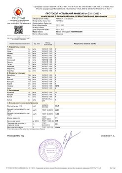

Кто что думает?
Стоит это масло в районе 6500 руб за литр. Аналогов нет от других производителей.
Изменено пользователем Hazy_nsk
Единственное что я знаю, что подшипники как задирало в редукторах — так и задирает.
Или они эту беду победили уже ?
12 минут назад, Pls22 сказал:
Не могу сказать, надеюсь победили)
Жаль, что не измерены окисление и количество серы, а также коррозия меди.
Изменено пользователем avignon
Hazy_nsk
Похоже на "классическое" 75w85 gl-5. -  ничего лишнего.
Возможно, в составе есть ПАО.
2 часа назад, dimm7777 сказал:
Hazy_nsk
Вонь от него особенная.
Хотя нет, уже вроде как есть аналог от конторы одной, в 2 раза дешевле.
на сколько я знаю на конвейер идет castrol bot355, в продаже его нет. Но если почитать паспорт безопасности, то можно предположить, что он схож с тем же сastrol syntrans 75w-85, Transmax Manual Long Life 75W-85. Какие аналоги Вы нашли?
10.12.2023 в 12:15, Egorov сказал:
Собственно если бы я не взял оригинал, то взял бы это.
Ездили на нем, не понравилось. Появились пинки на нем.
3 часа назад, Egorov сказал:
Пинки от редуктора?!
