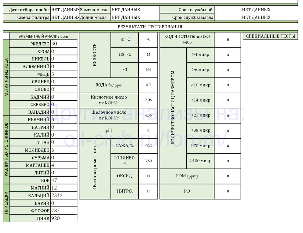

Калибровали, калибровали да невыкалибровали. Это я про PLM.
Где металлы притирки? Только Железо точит на авто с пробегом 15 тык? Где Алюминий, Олово?
Нитрование опять выше оксидирования - это нормально?

1. Надо ли сократить интервал замены ? Режим езды днем спокойно, вечером боевой )
2. Продолжать ли добавлять эту присадку ? Если да, то в какой дозировке ?
Если обслуживание раз в 15000 км, то замена на 7500 км логична.
Может мерс обкатывают и меняют масло еще на заводе? Поэтому так мало продуктов притирки? Странно ага. Очень мало износа для второго мала в автомобиле.
grisha999 у тебя еще высокое щелочное число около 5, то есть считай масло примерно половину срока прошло. 9 литров масла в картере. 15 000км конечно не стоит, но через 10 тыс км в городе я бы менял... Будет бережно.
Вязкость упала от топлива, и скорее всего эта 229.5 была довольно низковязкой, около 13 при 100С. Смотрю в анализ так и есть 13.3.
В целом нормально все :)
Это 3е масло уже в авто )
7000 буду менять ) как раз 2 раза за 15000. А по присадке ? Нужна она тут вообще ? может побольше лить ?

Калибровали, калибровали да невыкалибровали. Это я про PLM. Где металлы притирки? Только Железо точит на авто с пробегом 15 тык? Где Алюминий, Олово?
Ну в принципе это уже третья заливка. Железо и медь - ещё следы притирки. Вполне правдоподобно. Алюминий - ага, наверняка "зажали". Не впервой...
grisha999 считаю, никаких присадок лить не надо. Масло менять через 7500 км. Даже лучше так - зимой через 6500-7000 км, летом через 8000-8500 км...
Это не простой мотор, наверняка вручную собран.Поэтому и не "плачет" притиркой как ширпотреб всякий.
Но с этой присадкой я за 7000км не долил ни грамма ) без неё на этом же масле доливки были.
grisha999 вы случайно название присадки не путаете? Как может быть связана вольфрамовая присадка с доливкой?
скорее прикатка небольшая прошла, и расход масла ушел.

Кажется я понял, видимо эти 500мл увеличили общий обьем масла ) Оттуда показалось, что расхода нет. Как вариант.

Т.е. тебе залили по уровню 9л. масла и ты сам плюсом ещё 2 по 0.25 влил присадки? Ну тогда расход масла ~0.5л. + ~0.35л. что замещено топливом на 7000км. что не много учитывая твой стиль езды по вечерам )))  А ~26л. на 100км. это ну ни разу не спокойная езда :D А масло, тем не менее ( пусть и 9л. ) нельзя назвать мёртвым через 1800л. топлива.
яб дальше лил по 2 банки - ухудшить эта присадка ничего в принципе не сможет. К тому-же в ней AN которые заменяют эстэры без их минусов и она ( эта присадка ) чуть загущает масло. А учитывая кол-во топлива в масле - это не плохо.
