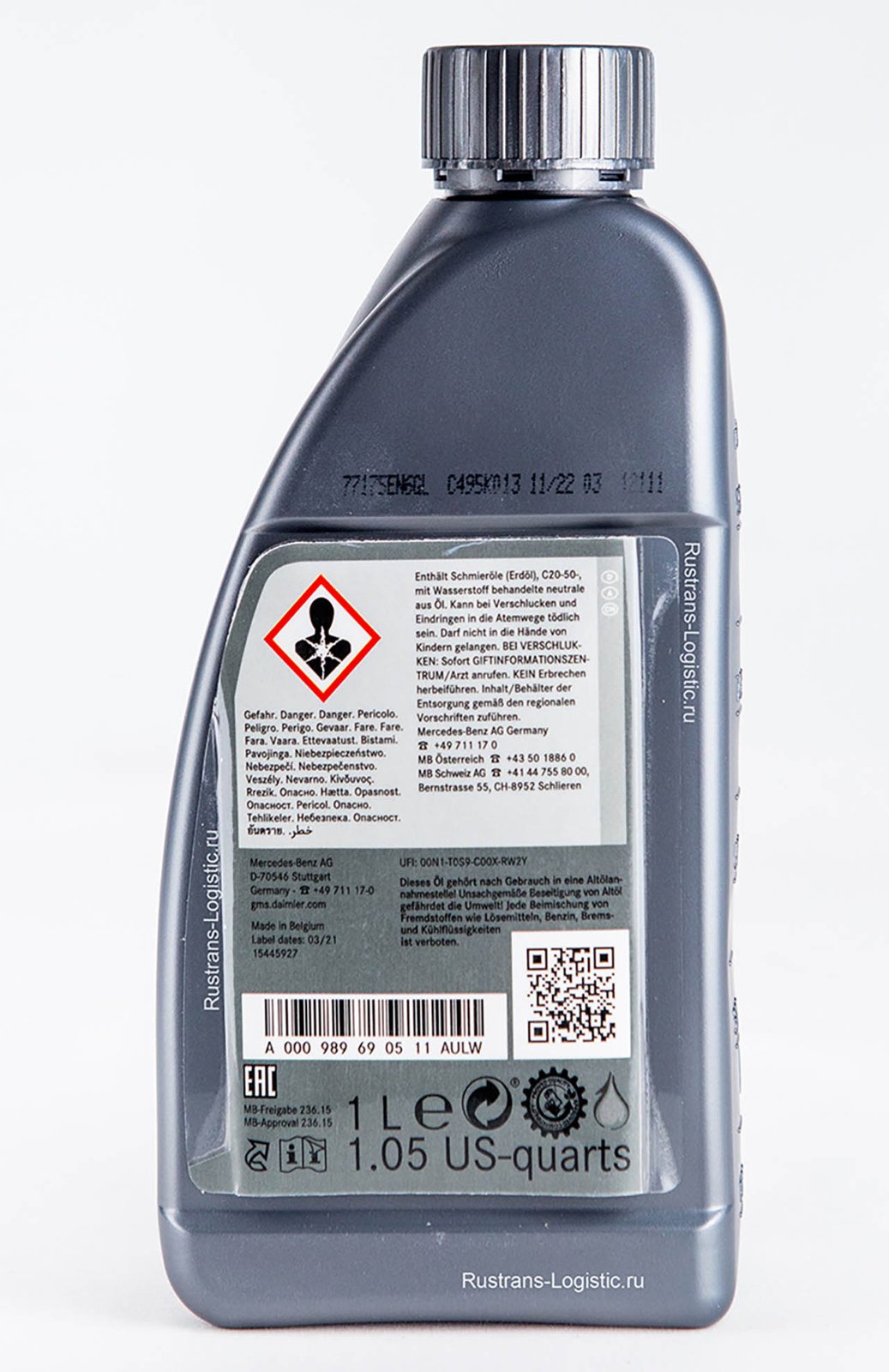

Mercedes Benz Transmission Fluid FE MB 236.15 свежее
Mercedes Benz Transmission Fluid FE MB 236.15 свежее за анализ спасибо ООО "Рустранс-логистик".
Анализ проводили ООО "Рустранс-логистик".
Масло заявлено как: MB 236.15.
ИК спектр Фурье
A000989690511AULW  - Mercedes-Benz ATF MB 236.15, (Бельгия), (1л)
A000989440411FULW -  Mercedes-Benz ATF MB 236.15, (Бельгия), (1л)
