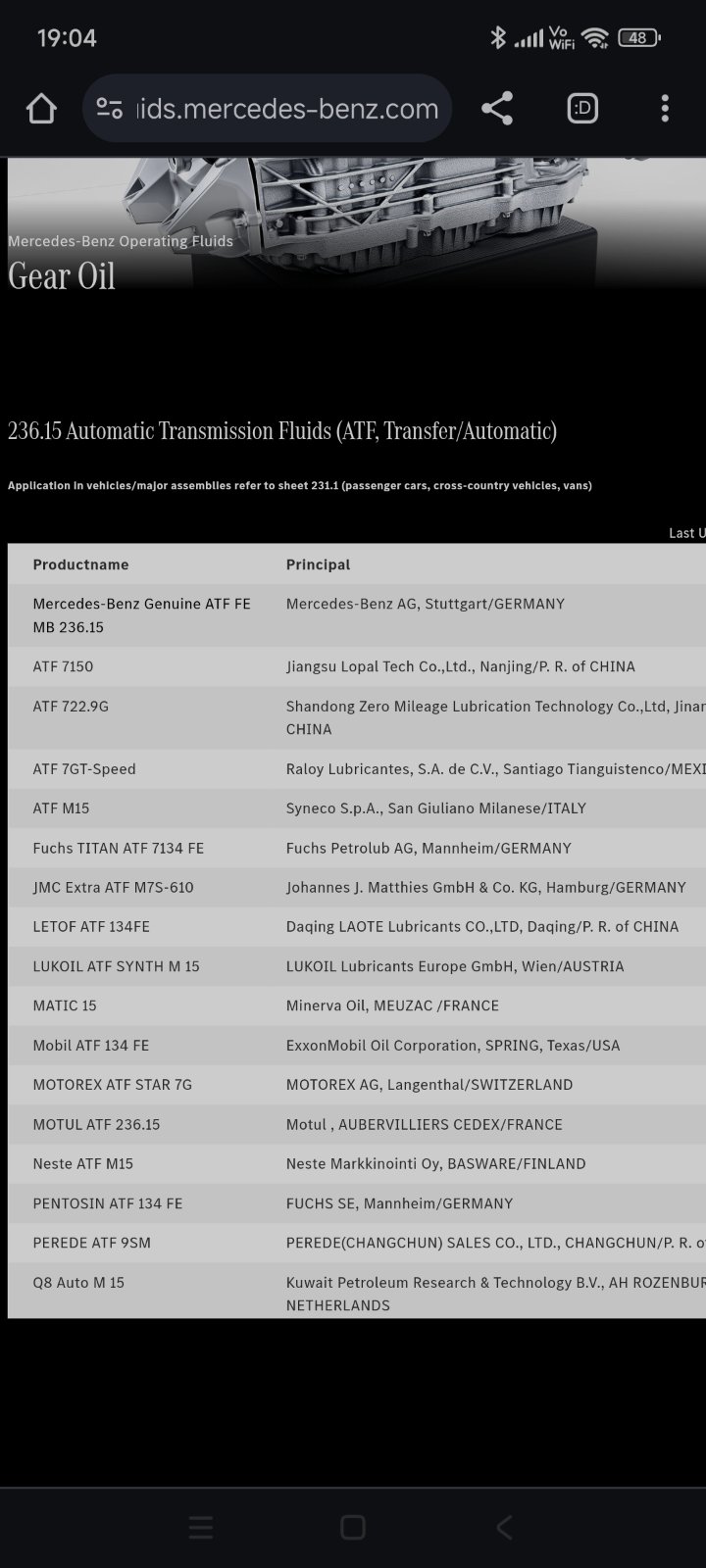

A000989690511AULW  - Mercedes-Benz ATF MB 236.15, (Бельгия), (1л)
A000989440411FULW -  Mercedes-Benz ATF MB 236.15, (Бельгия), (1л)
Febi по 900 за литр 236.15

Mobil ATF-134 FE -- она существует , и я бы ставил на эту лошадку .
Осталось всего-то найти в продаже и отдать крыло боинга за порцию сине-зеленого элексира на первый интервал.

Либо вариант от Febi 134FE
Не-не-не, такого нам не надо, увольте
2 часа назад, chevysamara сказал:
Rowe 9005 еще бутлегерам неинтересен
Допускаю, однако в коробки своих Mercedes предпочитаю заливать Fuchs 7134FE и 9134FE.
Все остальное очень большой компромисс.
