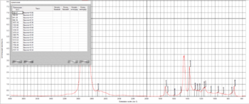

Масло заявлено как: MB 236.15.
ИК спектр Фурье

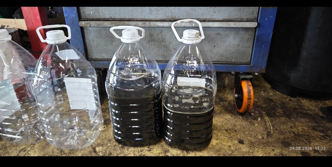

Не соглашусь, чернеет и становится цвета бездны за 20.000 км.
Проверено предметно ни на 1, ни на 2, ни на 3 машинах - на множестве.

Мое суждение о том, что заводская / fuchs жидкости для 9G-Tronic становятся неприглядного вида и с высочайшей вероятностью, подтвержденной последующей эксплуатацией машин с замененным маслом АКПП, ее характеристики уже к 20.000 км сильно отличаются от изначальных, подтверждается эксплуатацией довольного объемного парка автомашин марки Mercedes, жидкость в АКПП 9G-Tronic которых меняется каждые 20.000 км.
И то, именно такой "затяжной" период эксплуатации обусловлен лишь возможностью практически полного (90-95% от объема заводской заливки в зависимости от того, на каком кузове установлена коробка) слива масла через пробки поддона / гидротрансформатора.
В противном случае замена производилась раз в 10.000км бы как и на наших машинах с 7G-Tronic, где сливается,.если мне не изменяет память (надо журналы смотреть) около 30% от объема заливки заводского.
Приложу одну из многочисленных фотографий состояния жидкости АКПП 9G-Tronic, к которому она приходит за 20.000.км.
Изменено пользователем Nuclear

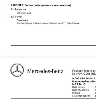

9G tronic живет без всякой замены масла 350-400 тыс км
Выдержка из паспорта:
Screenshot_2025-04-15-14-54-50-376_com_mi.globalbrowser-edit.thumb.jpg.3e81c1d024fa6663223130869880ac15.jpg
15.04.2025 в 23:54, VAlexander сказал:
И?) да плевать…одна из самый надежных акпп. Куча случаев…когда это коробка ездила с нехваткой масло в 2-3 литра. При снятии поддона обнаруживали ОГРОМНЫЕ ЕЖИ на магнитах. Чистили, меняли масло и отдавали. Машины ездят до сих пор без проблем.
Что бы убить эту коробку надо постараться.
выходят из строя только платы…
