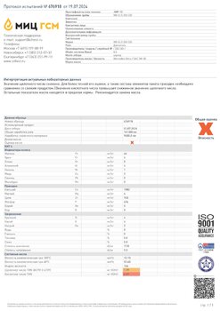

Mercedes Benz 5W-30 229.51 отработка на MB GLS 350 CDI после 9400км
Mercedes Benz 5W-30 229.51 (бочка) отработка на MB GLS 350 CDI после 9400км
Автомобиль: Mercedes Benz GLS 350 CDI
Двигатель: 3.0
Общий пробег на одометре: 141 200 км
Пробег на масле: 9 400 км
Моточасы:
Средняя скорость:
Топливо: дизель
Доливки масла: нет
Присутствие отложений в двигателе ДО: нет
Присутствие отложений в двигателе ПОСЛЕ: нет
Автозапуск по времени: не использовался
Автозапуск по температуре: не использовался
Режимы: 90% город
Период эксплуатации: февраль-июль
Температура эксплуатации: от +5 до +40С
Фильтр масляный:
Фильтр воздушный:
Марка антифриза:
Объем заливаемого масла: 8 л
Отбор масла: Картер, через сливное отверстие в середине слива
Отбор масла проходил с горячего или холодного двигателя: с горячего двигателя
Что было до этого масла:
Промывка промывочным маслом: нет
Мне одному кажется что это масло поддельное?
Может и не подделка. На Lubrizol пакет походит, 229.51 ACEA C3. А вязкость мог и топливом снизить.
2 часа назад, And сказал:
Это что вас на эти мысли натолкнуло?
And
Могло быть и типа такого)
Да, а еще окисление 17 в отработке говорит, что это был скорее всего Lubrizol с улучшайзерами.
Режимы: 90% город
Если даже пересчитать как "ежедневно", то порядка 57-60 км., что "для ежедневно" совсем не мало и Т не зимние.
А что, ассист плюс не показывает часы?
Анализы последние с бензиновых и дт двигателей с убитым щелочным числом в масле, упало качество топлива по регионам?
Изменено пользователем AleksFreeman
42 минуты назад, Balbes_ сказал:
Когда была предыдущая замена масла не знаю и указал примерно. Машина ездит на юге нашей страны, там минусовых температур не бывает. Среднюю скорость или м.ч. нет возможности узнать.
Это OM 642 он достаточно быстро прибивает щелочное число и много железа дает. Здесь все хорошо. Это здоровый двигатель и нормальная работа масла. Не смотря кстати на то, что в картере 8 литров.
