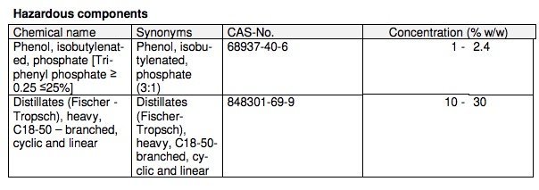

SAE20 Это же полусинь:pardon:В нём тоже трикрезилфосфат?
Update: нашёл. TCP отсутствует. До 30% ГТЛ + минералка.
Да
Там TPP (смотрите всегда sds по OSHA)
Я писал вам, что я против TCP в моторке
Но TPP это хорошо (токсичность сильно меньше), а вот работает TPP отлично
и доза в Aeroshell большая.
Цена , я думаю, 10 евро за 1 литр (примерно)
8 минут назад, SAE20 сказал:
А он работает? Правильный адрес https://www.osha.gov/? У меня давно не бьётся... Да там и не всё есть.
70+% минералки норм? И если у него зольность 0,006% (считайте беззольный) справится ли масло с диспергирующими функциями?
1 минуту назад, СИНТЭКС сказал:
Я имею ввиду сам формат документа (по стандарту OSHA чуть подробнее обычно)
70% норм, если брать как коктейль
2:1 или 3:1
и еще надо учитывать - что там отборная минералка + зольность нулевая. Это "высший сорт" минералок - все подобные масла.
Но чаще я предлагаю 300V (7100) или что-нибудь лодочное, это просто пришлось к слову - так как это вспомнили. Тоже хороший вариант в коктейле (не в чистом виде)
