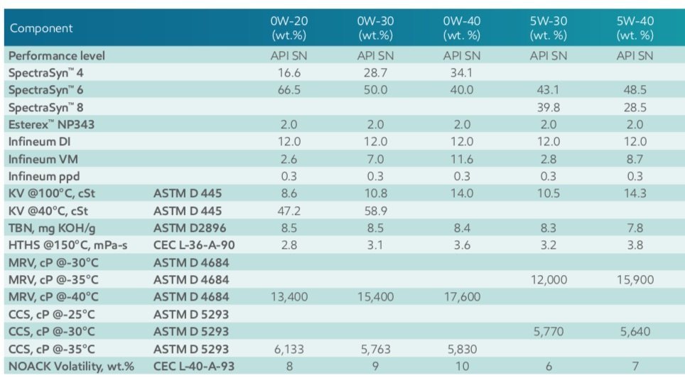

36 минут назад, SAE20 сказал:
от 2 до 4% примерно
в 5W-30 модификаторов VM практически столько же как в 0W-20
1 минуту назад, Ole сказал:
это скорее шутливые рекомендации от XOM (тут сильно больше PAO), но они всегда рекомендуют от 2 до 4% своих POE добавлять всем, так как сами добавляют почти всегда до 4%
Вообще, мы с @СИНТЭКС уже обусждали , и недавно было в этой теме
При использовании mPAO можно сделать 5W-30 с 0% VM , KV100 - 10.8-11 и HTHS около 3.5
