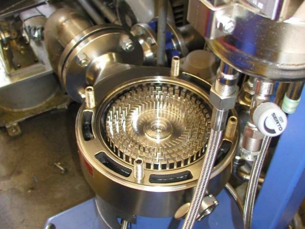

PAO много, хорошо что эстеров добавили.. Анализ хороший voa
В рецептах не спец, но вопросы - если не секрет
А как мутность?
При какой температуре начинает мутнеть? (cloud point)
Чем гомогенизировали - мельница или давление? (если мельница или миксер какие иглы - картинка)
Если давление - полимерку добавляли после пакета и баз - без давления? И какое давление брали?
При какой температуре окончательно блендили и как долго?
3 минуты назад, SAE20 сказал:
надо ультразвук!

ПАО же оно при заморозке чистая как слеза, когда заливал тоже такое и было.
Мешали на блендере высокой скорости сдвига, сам понимаешь не промышленный же блендер использовать на много тонн. Для одного меня... :)
Под давлением ты понимаешь кавитационную установку блендинга? Нет.
Весь бленд при 50-60С. Общее время с выходом на заданную температуру 1 час.
1 минуту назад, torcon сказал:
SAE20 рассказывал, что прозрачность ПАО может зависеть от условий гомогенизации
