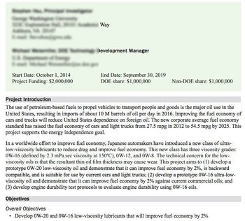

43 минуты назад, Vasek555 сказал:
Мне только непонятно логику всех этих исследований,лабораторий и прочего! Зачем это все,если сейчас тенденция идёт на ограничение ресурса двигателя и авто в целом! Последние корейские "разработки" яркий пример. Зачем все эти умные масла, реология и всякие исследования если все сводится к "одноразовости"? Или прикол в том чтобы сделать умное масло для "пластилинового шлакодвигателя" чтобы он хоть положенную гарантию смог откатать? Запутано все как то оЧень...
дам 2 картинки
1. реология в области "масловарения" появилась , в общем , довольно давно - это не что-то новое
2. наука в области масла - это ок. Она есть и без SAE20 и будет
И без картинок
3. вообще, моя лаборатория занимается очень скучными проблемами. Реологи (я не 1) вообще заняты в основном HTHS и т.п. скучными тестами , все это масло в гробу видели (оно у всех "в печенках", надеюсь не буквально - я мог не так понимать эту формулировку :help: )
А вообще, R&D в этом деле есть не потому что масло управляет чем-то. Официально  - скука , тоска , корпорации , бонусы , годовые оценки . Книга Something Happened - Joseph Heller
