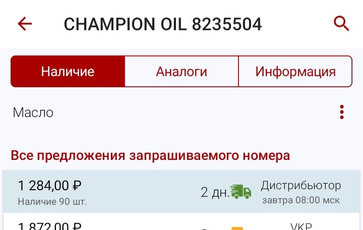

Я за 1090р тоже не удержался, уже четыре дня как забрал:D
Сколько стоит сабж обычно?
