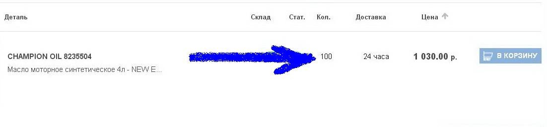

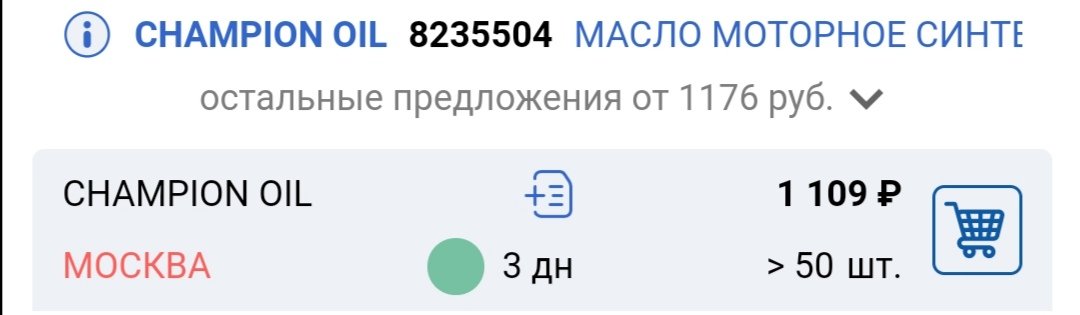

В 21.08.2019 в 04:36, a-ha сказал:
На удивление - ценник пока радует! :D  Автодок (Опт4):
4л - 1229 руб
5л - 1536 руб.
Screenshot_20190825_083850.thumb.jpg.f7c30dff2819d60e8650b7e6a996e616.jpgScreenshot_20190825_084017.thumb.jpg.49e278049f1629b7bcf694ab9ec4c704.jpg
Не автодок:)

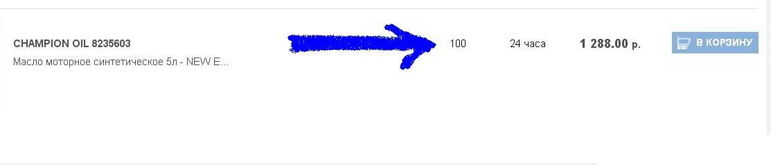

2 минуты назад, Legion777 сказал:
Не Автодок и не Емекс:
1010р. и 1260р.:D

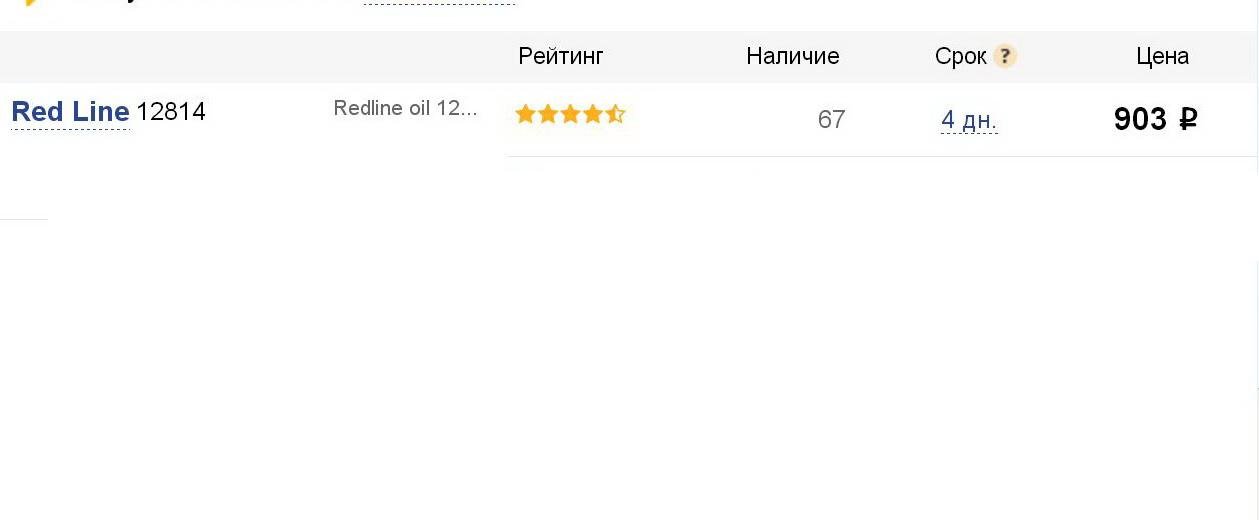

В 21.08.2019 в 08:23, Dumus сказал:
a-ha нашёл 5W-20, готов поучаствовать.
Не дорого за кварту?
Legion777 подорожало, ранее смотрел было меньше 1000р. за 4л:pardon:
