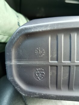

5 марта 20215 г Всем привет, купил канистру данного маслица. Скажите у задней этикетки клеевая основа или статическая должна быть. Просто канистра уж больно хлипенькая по пластику какая то, по сравнению с канистрой оригинального масла от ниссан, легко проминается.По дате не понятно какой год, снизу плохая отливка пластика. Я понимаю, что данные масла не подделывают, но все же, если отличительные черты?
5 марта 20215 г 11 минут назад, torcon сказал: ivan.cherkunov для wolf это нормально, больше масла - за меньше денег... Спасибо, на это и был расчёт, но канистра смутила, особенно отливка даты снизу.
