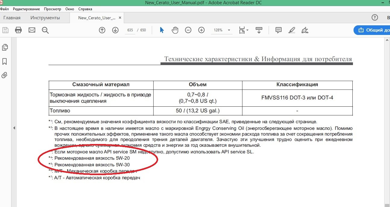

27 минут назад, Fortevod сказал:
Уже выкладывал тут мянуал для Серато G4NA, видимо пропустили.
Вот принт скрины
111.thumb.jpg.4c4ac3df52c8cbecdb59739ad20e7880.jpg2222.thumb.jpg.b8780837676d4a27ce01d6542b20b779.jpg

1 час назад, Fortevod сказал:
Вот принт скрины
Нету в Ваших скринах разделения, что если Илсак, то 20-ки, если А5, то тридцатки.
