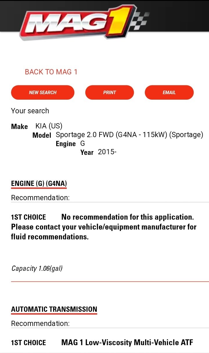

alex323 , и ещё для размышления Вам и другим. Попался подбор американского производителя масла для сабжевого двигателя для рынка США. Не смотря на то что в линейке данного производителя есть 0/5w-20 ILSAC GF-5, он не передлогает ничего. То есть два варианта - либо требуется 5w-30 АСЕА А5 (которого в линейке данного производителя нет), или спецпродукт от КИА?
apologize попробуйте сделать подбор на сайте Пеннзойла. Или Мобил, и не в штатах, а в РФ. Это бесконечный спор.
1 час назад, Inzhener сказал:
Это где такие разграничения?
Уже выкладывал тут мянуал для Серато G4NA, видимо пропустили.
Вот принт скрины

apologize я думаю Пеннзойл поавторитетнее маг1 будет))) Или Мобил Вам ее авторитет?))
4 минуты назад, alex323 сказал:
При чём тут авторитеты? Если тот же подбор маг1 для двухлитрового двигателя mitsubishi 4J11 безальтернативно выдаёт 0w-20.
