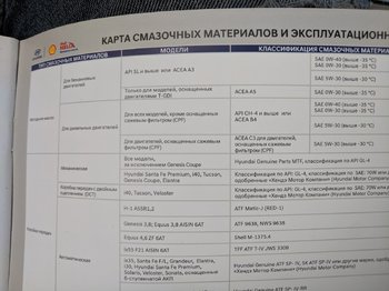

В 21.05.2019 в 10:49, hitman76 сказал:

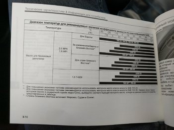

KaHu6aJl ну так в книжке и 5-20 есть, ежели что, доказывайте ОД его ошибочность мышления! :)
Нет((
1 минуту назад, KaHu6aJl сказал:
Нет((
Это фотка с мянуала к машине от производителя или приложение, которое ОД вложил?
3 минуты назад, Fortevod сказал:
Нет, это не вложение. Последняя страница сервисной книги. Не вклейка, а страница прям.
KaHu6aJl нужно смотреть инструкцию по эксплуатации, которую пишет изготовитель. А сервисная книжка это реклама Shell (ИМХО).
10 минут назад, Fortevod сказал:
Достал мануал... Действительно 5-20 есть. В пн еду к ним... Руль зашуршал... Заодно ткну носом. Позавчера они чуть ли в грудь не били, что 5-20 нет книге
Изменено пользователем KaHu6aJl
2 минуты назад, KaHu6aJl сказал:
Вот именно что инструкция идет от завода и под конкретную модель, а сервисную они берут из общей стопки, я помню когда слез с дилерского масла и приехал на то со своим ликви молли они пытались поворчали что масло не подходит и в сервисной такого нет, но послемоего вопроса а сфигали они льют нолевку шеловскую с допуском с2 которая не упоминается в инструкции чет быстро сдулись:D
В инструкции у меня 5-20 только для экономии топлива. А далее следуют:
5-30;10-30;15-40;20-50
если исходить из логики что панацея от всех болезней-это SAE20, то как обьяснить все остальные вязкости?
производитель-даун?
у меня Соната и инструкция переведена с английского. В американском мануале-та же таблица. И также 5-20 всего лишь исключение, с оговоркой-если быстро ездите, да ещё у вас и жарко-то используйте масла большей вязкости.
Изменено пользователем Илья09

48 минут назад, KaHu6aJl сказал:
Нет((
Это не книжка, а карта ГСМ выпускаемая ОД, а заводом изготовителем.

23 минуты назад, Илья09 сказал:
..... только для экономии топлива.
Я бы не был так категоричен. Я понимаю эту фразу так: хочешь больше экономить топлива используй SAE20.

26 минут назад, Илья09 сказал:
производитель-даун?
Тут уже не один раз писали, Вадим буквально на днях, очень подробно, почему в наши двигатели лучше всего 0/5W-20 заливать!
Если для Вас это не аргументы, руководствуйтесь "мурзилкой" и вопросы производителю задавайте, почему он такую "корявую" инструкцию написал Вам!
