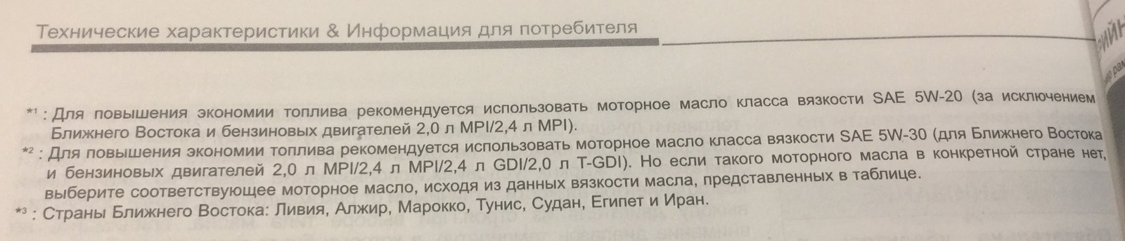

2 часа назад, Илья09 сказал:
По мне, так все очевидно.
Для Ближнего востока, где жарко, рекомендуется 5w-30 для MPI 2.0 и 2.4
Для других стран рекомендуется 5w-20 для экономии топлива.
Тут фраза "за исключением Ближнего востока и бензиновых двигателей 2.0 MPI и 2.4 MPI" рассматривается как сумма.
Т.е. если условие удовлетворяет требованию Ближний восток + MPI двигатель
Изменено пользователем kkav

5 часов назад, Илья09 сказал:
В инструкции у меня 5-20 только для экономии топлива. А далее следуют:
5-30;10-30;15-40;20-50
Слово "только" вами добавлено для полноты восприятия? :)

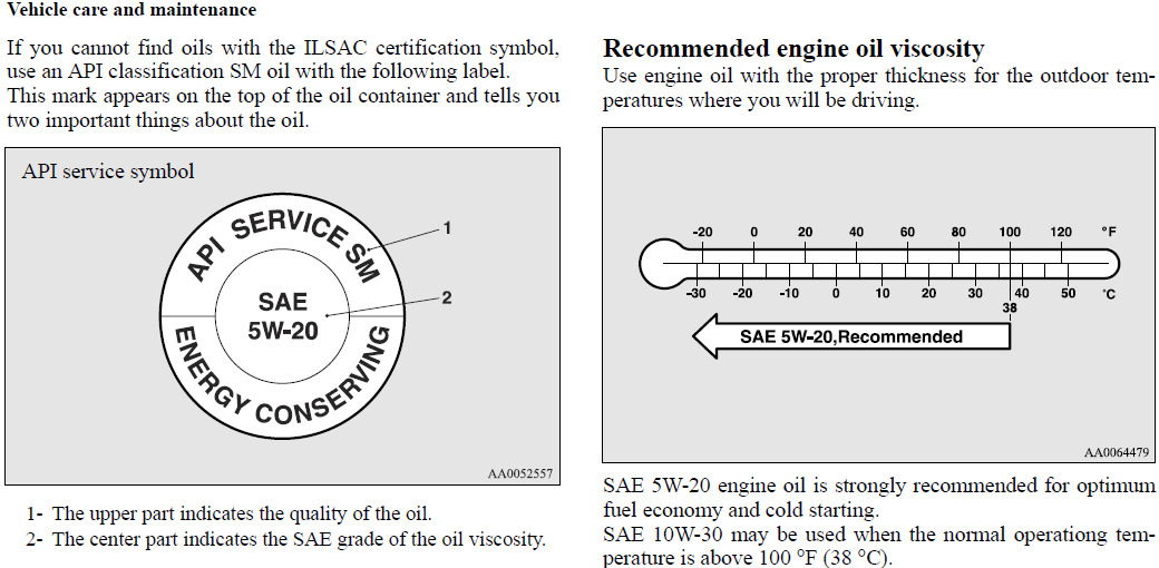

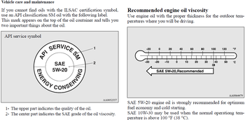

В 26.01.2018 в 21:11, Mexmax сказал:
Выбрал Premium LF Gasoline 5w-20, на решение повлияли переговоры с Корейцем, знакомый работает в Корее- вахтой, попросил обратиться в любой центр Хендэ и вот что ему сказали, дословно: "Ох уж эти Русские" 5w30 - это предельная вязкость для этого мотора, мы можем использовать его обычно на двигателях с пробегом около 100к и более, для новых машин, мы рекомендуем и ЗАЛИВАЕМ масло вязкости 5w20, на заводе льют аналогичное масло по вязкости
Хотите небольшую историю насчёт мануалов?
Вот мой русский мануал на авто 2010 года со схожим мотором 4B12 того же проекта:
Как видим, всё есть :D И точно такие же вязкости были в американском мануале 2007 г. в этот же авто.
Но смотрим американский мануал 2010 г. в это же авто:
А теперь мануал 2016 г. в Outlander:
С точки зрения маркетинга самый первый вариант лучше, т.к. там масла всех вязкостей - больше возможностей для выбора... Но зачем-то на самом важном для себя рынке Мицу перешли на одну вязкость. Мало того, даже 5W-20 рекомендуют слить при первой возможности! Не кажется ли вам, что это не спроста? И автопроизводитель накопил некую статистику выхода из строя моторов? Кстати, последний мануал также включает и моторы 6B31 3.0, для которых в первом мануале 0W-20 вообще запрещалось! А теперь напомню, что у форумчанина -КОТ- мотор 6B31 перегрелся именно на 10W-30, хотя на 5W-30 A5/B5 до этого нормально жил на высоких скоростях...
