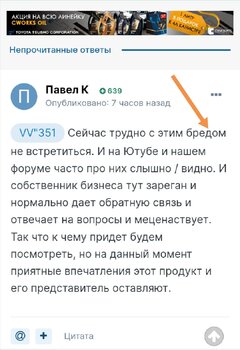

7 часов назад, Павел К сказал:
 Сейчас трудно с этим бредом не встретиться. И на Ютубе и нашем форуме
Вы, наверное, имели ввиду слово БРЕНДОМ ?))

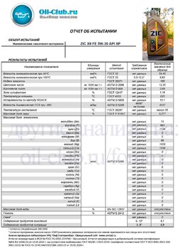

Всем привет! Подскажите, пожалуйста, выбираю между двумя маслами zic fe 5w30 a5/b5 и s-oil gold 5w30 a5/b5. Цена за 4л плюс-минус одинаковая. Что на ваш взгляд выбрать?
3 минуты назад, gudkovdenis сказал:
Добрый день.
Оба масла очень хорошие. Зик чуть лучше засчет более высокого щелочного числа (дольше походит), также там новый последний допуск API SP, у S-oil насколько я знаю идет старенький SL. Плюс у Зика есть молибден - хорошая штука для двигателя, снижает нагрузку при трении деталей в двигателе.
Jassti я меняю масла часто, до 250мч, щелочное мне не особо важно. Судя по анализу вспышка и застывание лучше у s-oil, значит в теории будет меньше расходоваться на угар(это мне важнее), и для зимы лучше?
Изменено пользователем gudkovdenis
gudkovdenis я за зик, sp рулит
35 минут назад, gudkovdenis сказал:
Для зимы чуть получше будет s-oil, но не думаю что в Иваново настолько суровые зимы, что Зик не потянет) Все-таки это центральная Россия, зимы щадящие.
В целом это два похожих гидрокрекинга) просто Зик реально вытаскивает засчет SP.
