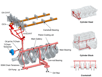

Как это нафига? Говорю же, на жидких маслах гидрики стучат, давления в голове не хватает. На более вязких не стучат
не, стуки не подходят.
Разбирай движок - смотри.
Давления у тебя хватает, если движок исправен.
Тебе его и на 0w-16 хватит.
Если у тя неисправность или канал какой забит - тебе никакая вязкость не поможет (то что ты называешь "давлением" - это вязкость). Рано или поздно натрет на любой вязкости )

да сразу видно, что @Роман 73 не видел как это устроено все )
Дело даже не в белководе, которого я в качестве ржаки приводил в пример (это Роман видел)
есть такие проги - cfd симуляторы.
там в движении видно (цветом и цифрами) показывают - объем масла в точке (мышкой подводишь - дает цифру) и давление в точке.
Я игрался несколько раз с ними, менял вязкость вообще там до 0w-8 ))
Все там ок вообще и с давлением и с объемом.
Оно конечно немного падает (там боковой выход появляется, какие-то потери насосные бывают, если в проге это учтено как слип-коф), но вообще фигня.
Если движок сложной модели и гидравлика как-то рассчитана на вязкость минимальную выше той, что я задал - там бывают отметины типа - гидралический модуль не может там че-то куда-то двинуть или поднять. Какие-нибудь клапана и тп хрень гидравлическая )
На общее здоровье это мало влияет, но типа ошибки появляются.

Не знаю какой конструктив ДВС у ваших Чери и Вольво, но вот в 1,6л моторе вашего Киа Соула, гидрокомпенсаторов точно не было, а в сабжевом 2,0л G4NA, они есть и они постоянно стучат на слишком "жидких" маслах таких, как 5w20 и 0w20, а жарким летом, они стучат и на маловязких Ильсаках и А5/В5 5w30. Однако, стоит зимой залить вместо 0w20/5w20 более вязкое 5w30, или жарким летом залить более вязкое 5w30 А3/В4, или 5w40/10w40/15w40 и стуки гидриков пропадают (ну, или бывают очень-очень редко). Вязкость масла - это прежде всего давление (в ГБЦ, в том числе) и (как всем известно), чем выше вязкость масла, тем выше давление. Скажу больше, в мануале к сабжевым 2,0л G4NA не прописаны нулёвки, там нет ни 0w20, ни 0w30. По крайней мере,  в 2018г, в мануале к моему мотору их там не прописано. В мануалах для Гаммы 1,6л от 2020г - да, нулёвки (0w20) уже прописаны

Denver 76 Dimoll попробуйте что-нибудь более вязкое, 10w40, а тем более 15w40 в чистом виде, конечно, сразу не стОит лить (мотор не сломается, но ощутимо потеряет в динамике), я это всё пробовал лично, это уже не теория от Аргентума, а вот 0w30/5w30 А3/В4, уровня API SL/SN/SP, или даже 0w40/5w40, смело можно залить и сравнить звук работы мотора. Моему G4NA в-принципе, хватает вязкости KV40°/100 около 11,5/65 и HTHS около 3,0-3,2 (всё очень примерно), для того, чтобы тихо работать и не стучать гидриками. Если вязкость будет ниже (как у 0w20/5w20), то он будет стучать, а если сильно выше (как у 10w40/15w40), то он будет тупить и сильнее жрать масло, оно просто будет хуже сниматься тонкими кольцами и будет гореть в цилиндрах. То же самое будет и со слишком "жидкими" 0w20, поэтому, тут нужна золотая середина. Однако, прошу учесть, что эти моторы все конструктивно разные, корейцы каждые полгода что-нибудь меняли и, наверное, продолжают менять в них (всё ищут и никак не могут найти священный грааль), то у них слишком маленький тепловой зазор в ЦПГ и моторы безбожно дерёт и густые масла (особенно зимой, в морозы) в такие ДВС, действительно, противопоказаны, то всё наоборот, зазоры огромные, с завода (как у меня) и мне наоборот нужны более вязкие масла, а не вода 0w20/5w20 (хотя зимой, если зима настоящая, а не европейская, мне и 0w20 нормально заходит, но если зима тёплая, то мотор на жидких маслах гремит). То они ставят маслянные форсунки и моторы начинают безбожно жрать масло, то снова убирают их, ну и так далее. Вобщем, пробуйте, ищите свою вязкость и не слушайте никого, никаких теоретиков и учёных, всё познаётся только в сравнении и только на личном опыте, при ежедневной эксплуатации, ваших конкретных авто
