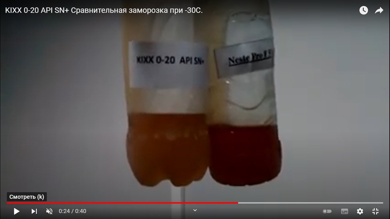

34 минуты назад, Kalinidos сказал:
Завтра займусь, осталось тару в аптеке прикупить для заморозки.
В аптеке?Зачем тут аптека? Бутылочка объёмом до 0,5л из-под любой воды в помощь.
Только что, VV"351 сказал:
Буду морозить на работе, что бы к банке никто не прикосался:sarcastic:
