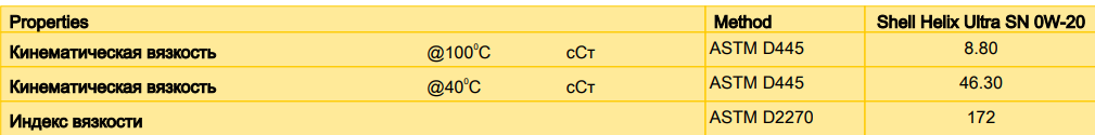

1 час назад, Fortevod сказал:
Ну я совсем о другом. Интересно, как быстро у других поднимается темп ОЖ. У меня появились подозрения, что на этом миксе темп ОЖ (двигателя) очень быстро растет. Только завел и сразу градусы растут каждые 1-2-3 секунды.
Да, это нормально на более вязких маслах. Ещё бы индекс вязкости подсчитать и станет более понятно.
2 часа назад, Mymessengers сказал:
Еще бы знать как посчитать ))
Shell 2,7литра
Petro Canada 1 литр
Только что, Fortevod сказал:
Калькулятором вязкости)
Fortevod
2,7 литра -73%
1 литр 27%
Итоговая вязкость микса KV40 - 49.78, KV100 - 9.15.
ИВ - 167,92. Если верить калькуляторам, то получается в районе 167-168 сСт.
7 часов назад, alex323 сказал:
Доверие к 20-м утрачено??)) Зачем в зиму загущать?
Нет конечно, ты чего?! На будущее
10 часов назад, Fortevod сказал:
Это можно считать густым маслом?
Все нормально, я просто почему-то подумал, что PC имеет более низкий ИВ.
Это можно считать густым маслом?  Через пару дней поменяю масло на SHU 0W30 A5 и понаблюдаю.
SHU 0w30 A5/B5 будет ещё чуть более вязким, чем этот ваш микс, если смотреть только на цифры КV 40гр/100гр, но у него другой состав, другая база (GTL), другая плотность, значит и динамические вязкости тоже будут отличаться (CCS,MRV, HTHS), вобщем, нужно пробовать опытным путём, но в любом случае, SHU 0w30 A5/В5 - это отличное масло
