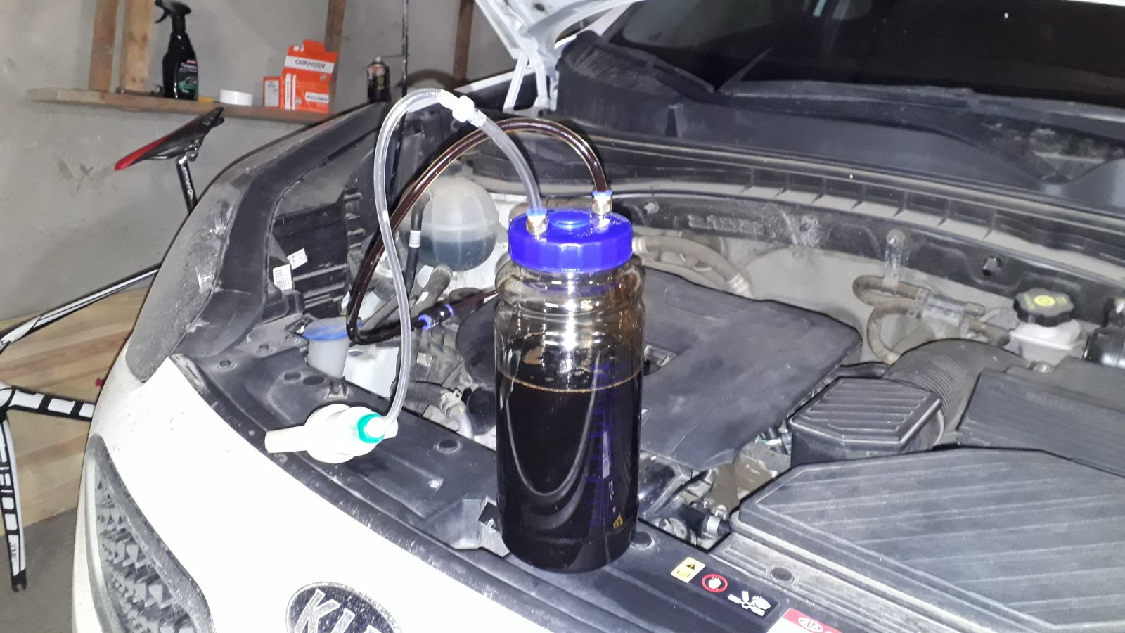

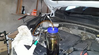

Вот после споласкивания промывочным газпромом и после 20-ти минут тоталь такой вышел
1 час назад, steamroller сказал:
Вот после споласкивания промывочным газпромом и после 20-ти минут тоталь такой вышел:
У меня порой складывается впечатление, что бензиновый мотор какой бы он не был не засранный изнутри,  промывочные масла выходят чёрные, как неведо из какой помойки.:shok: А вскрой, мля, мотор на ремонт - чистенький и блястит яки котовые бейцы.:sarcastic: Парадоксы бытия, ёпрст!
