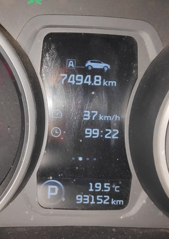

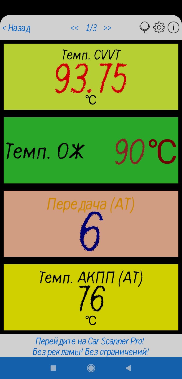

Масло SQUD 5W20
Температура за бортом +20 ,расстояние 55км,
Остальные параметры видны из скринов.
Охлажд.жидкость замена год назад.
Последний скрин в пробке
